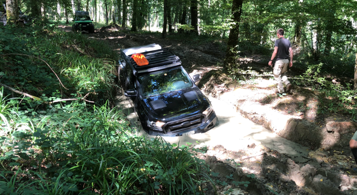

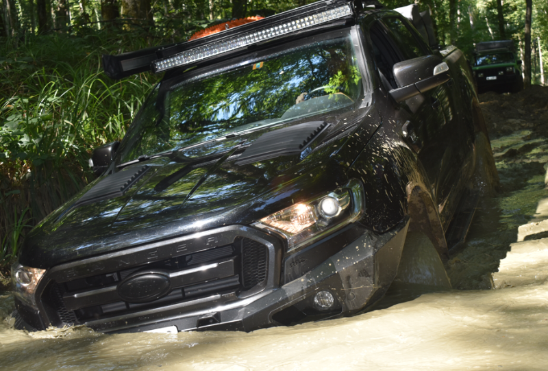

Gut, dass ich meine Autos nicht wasche. So kann ich den Pegelstand meiner Fürstenau-Wasserfahrt hier dokumentieren: kein Problem mit Wassereintritt!
Aber ich bin halt auch gefahren und stand nicht.
