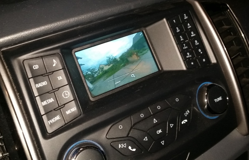

Hab es nun endlich hinbekommen das Sync 1 nun das Bild der Heckkamera anzeigt:

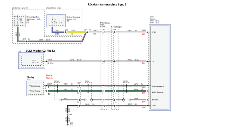

Mit Forscan kann man die Funktion ja ganz leicht aktivieren, das Problem ist eher dann das Signal an das Display zu bekommen.
Hier muss man ein bisschen Suchen. Nach dem Schaltplan möglich:

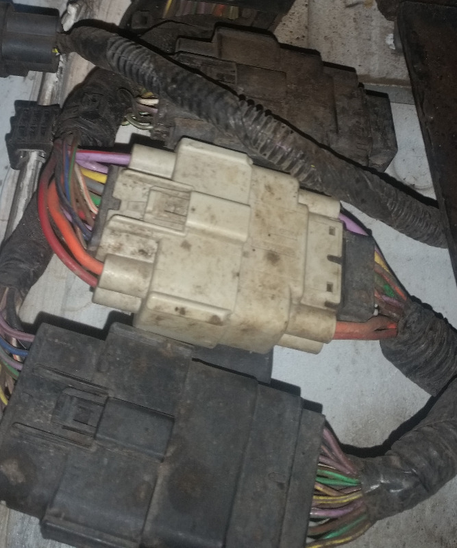

Mein Ranger hat dazu leider nicht den kompletten Kabelstrang, was dazu führt das man nicht nur zusammenstecken braucht. Hier sieht man den nicht belegten Anschluss:
Ich hab noch einen komplatten Kabelsatz da, wer Interesse hat kann sich einfach melden.
