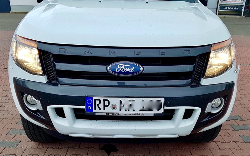

20 Apr 2020 11:52 - 20 Apr 2020 11:53 #3 von MadMax63
MadMax63 antwortete auf ? RAL Farben Wildtrak Felgen
Das sind auch mit ziemlicher Sicherheit keine RAL-Töne.
Als ich bei meinem 2014er WT die Frontstossstange ruiniert hatte, konnte die FORD-Werkstadt nicht einmal die graue Folterung recherchieren und besorgen, deshalb war die Stossstange nach der Reparatur nur noch weiß.
It´s nice to be important, but itˋs more important to be nice.
Letzte Änderung: 20 Apr 2020 11:53 von MadMax63.

20 Apr 2020 14:41 - 20 Apr 2020 14:42 #6 von MadMax63
Dam muss ich Dich leider enttäuschen, die Stossstange kam lediglich grundiert. Die Werkstatt hat angeblich sogar wegen der grauen Folierung mit FORD in Köln telefoniert, ohne etwas herauszufinden. Es soll sich um eine Folterung handeln, zumindest erzählte mir das der Händler bei welchem ich den Wagen gebraucht gekauft habe, als ich ihn auf die Steinschlagschäden ansprach.
Letzte Änderung: 20 Apr 2020 14:42 von MadMax63.
