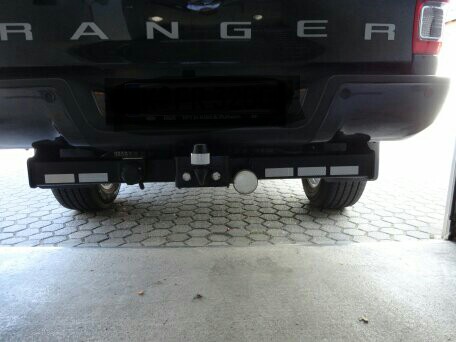

Hallo Mathias,
Ich frage trotzdem mal:
Was möchtest du denn befestigen?
Vielleicht kommen wir dann weiter.
Sieht das auf dem Bild nur so aus, oder sitzt der Kugelkopfadapter schief?
Grüße Wilfried

27 Okt 2020 16:36 #13 von Mathias2202
Mathias2202 antwortete auf AHK Formrohr Materialstärke
Servus Kawi,
Ich möchte lediglich zwei LED Rückfahrscheinwerfer anbringen (2x M8 Schrauben).
Sie sollen links u. rechts neben dem Kugelkopf befestigt werden. Alle anderen Positionen wie zwischen AHK u. Heckstoßstange, links u. rechts außen an der AHK oder unterhalb sind für mich unbrauchbar.
(Das Bild dient nur als Anschauung. Ist aus dem Internet.)
Lg. Mathias

27 Okt 2020 16:47 #15 von Mathias2202
Hi Nazgul,
An Blindnietmuttern habe ich auch schon gedacht.
Ich habe mich aber dazu entschieden oberhalb der serienmäßigen Ösen (wo die kleinen Schäkel drin hingen) jeweils links u. rechts eine Durchgangsbohrung zu setzen.
Danke jedoch für den Hinweis.
Lg. Mathias
27 Okt 2020 16:50 #16 von p.rauch
p.rauch antwortete auf AHK Formrohr Materialstärke
Für Rückfahrscheinwerfer an der AHK habe ich mit Windschutzscheibenkleber Winkel an das Vierkantrohr geklebt.
Hält seit 2012 Bombenfest, keine Veränderung des AHK Trägerrohres (Betriebserlaubniss).

27 Okt 2020 17:03 #17 von Mathias2202
Hallo Iron,
Meinst du links u. rechts die zwei serienmäßig vorhanden Löcher an der Stoßstange?
Die sind mir zu instabil u. zu offen gelegen.
Ich kann nur aus eigener Erfahrung sagen dass diese und solche Positionen die nicht von anderen Bauteilen geschützt sind für jemanden der viel vielleicht auch berufsbedingt viel im Forst unterwegs ist unbrauchbar sind.
Wenn du mit den Hinterrädern über einen Ast fährst kann es hin und wieder passieren dass er dir hinten gegen die AHK schlägt oder rechts/links gegen die Ecke der Stoßstange.
Die beste Position wäre die zwischen AHK u. Stoßstange. Jedoch müsste der LED-Scheinwerfer ziemlich schmal u. kurz sein u. dass lässt sich mit meinem bauartbedingt nicht realisieren.
Lg. Mathias

27 Okt 2020 17:08 #18 von Mathias2202
Servus Peter,
Aus meinen Erfahrungswerten ist das die beste Position um die Rückfahrscheinwerfer vor Beschädigung zu bewahren.
Jedoch war ich mit den vorherigen nie zufrieden weil sie bauartbedingt so klein sein mussten dass mir die Lichtausbeute zu gering war oder sie durch Äste oder Böschungswinkel vernichtet wurden.
Lg. Mathias
27 Okt 2020 17:48 #19 von Iron
Iron antwortete auf AHK Formrohr Materialstärke
Hallo, ich muss mal das Bild von Peter benutzen. Da wo seine Lampen sitzen nach vorne unten auf die Stoßstangen-Ecke. Von unten ein Loch rein( Vorsicht wg. Sensorenkabel) und da den Halter verschrauben. Da ist m.M. nach ein geschützter bereich wo so schnell nichts passieren sollte.
Mfg Iron
27 Okt 2020 17:58 #20 von Kawi
Kawi antwortete auf AHK Formrohr Materialstärke
Hallo Mathias,
hier meine Lösung.
Kleiner Winkel an die Bohrung für das Sicherungsseil.
Zugelassener Scheinwerfer ran, ich glaube Hella.
Nicht besonders schön aber zweckmäßig seit 8 Jahren.
Grüße Wilfried
