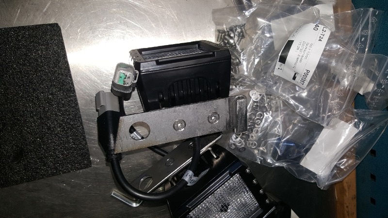

- Mathias2202
- Beiträge: 167
- Dank erhalten: 53

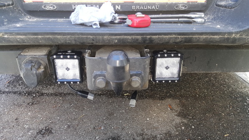

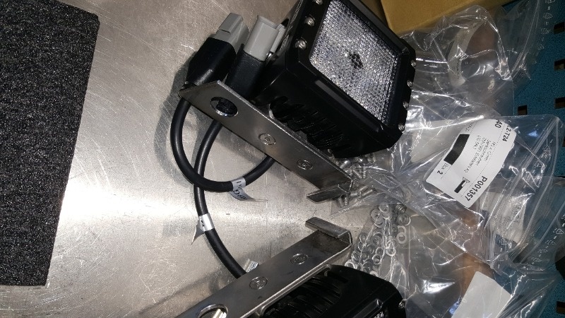

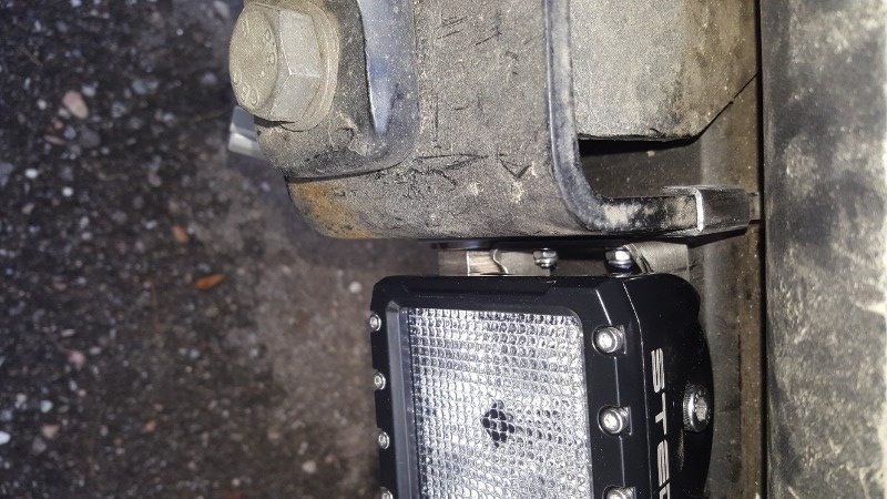

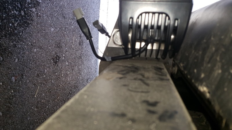

01 Nov 2020 12:52 #30
von Mathias2202
Mathias2202 antwortete auf AHK Formrohr Materialstärke
Möchte euch nur ein kleines Statusupdate zwecks der Halterungen für die LEDs geben.
Ich habe mich nun doch aufgrund der vielen Hinweise (nicht die AHK anzubohren) dazu entschieden spezielle Halterungen anzufertigen.
(Im Anhang sind einige Bilder)
Lg. Mathias
Lg. Mathias
