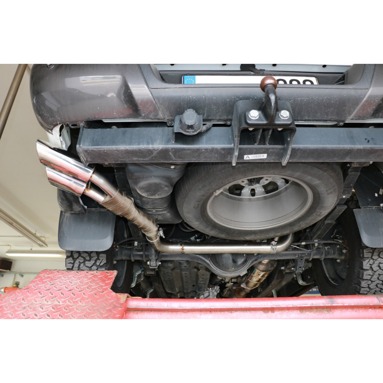

hallo,
bin neu und seit kurzem ranger fahrer. das forum hat mir sehr bei meiner gebrauchtwagensuche und wissensaneignung bezüglich ranger geholfen. daumen hoch!
kurze knackige frage: hab ein bild von meinem auspuff zwecks austausch gegen edelstahl gemacht.
allerdings überspringen alle aftermarket (und scheinbar auch originalteile) in einem bogen die hinterachse.
das macht micht stutzig, denn wie am bild zu sehen, endet meiner VOR der hinterachse......und geht nach unten raus.
das verwirrt mich einigermaßen, denn bilder/videos im internet sagen etwas anderes.
lieb grüße

Der originale überspringt die Hinterachse nicht, sondern endet genau so wie auf deinem Foto. War bei meinem originalen auch so.
Jetzt hab Ich den Fox. Der geht vor der Hinterachse nach links und rechts.
Es gibt aber Fox Anlagen die über der hiterachse verlaufen.

planetengetriebe antwortete auf Auspuff serienmäßig?
dankeschön für die info!
ich hab wie gesagt nichts anderes als die überspringende variante gefunden. siehe z.b.: ford.7zap.com/d.../#HB1
5K244 dürfte das teil sein.
einzig in australien finde ich eine (tuning)variante in edelstahl welche auch vor der achse endet von BPT Motorsport.
scheint es in europa nicht zu geben. warum auch immer.
je kürzer desto besser...

p.rauch antwortete auf Auspuff serienmäßig?
Bei meinem geht der Werksmäßige Auspuff über die Hinterachse am Ersatzrad vorbei vor der AHK nach unten.
danke, genau das ist der auspuff/endtopf den ich überall finde.
alle überspringen die hinterachse, meiner nicht, vielleicht eine extra cab besonderheit?
keine ahnung...
keine ahnung...

r-biker antwortete auf Auspuff serienmäßig?
Vielleicht ist es so beim vFL?
Möglich, hatte einer beim Fl die Idee daß man sich ein Stück Rohr sparen kann.

nicoop antwortete auf Auspuff serienmäßig?
mein 2020er Doka Wildtrak 3.2 Automatik hat auch den kurzen Auspuff, der vor der Hinterachse endet.

PIPDblack antwortete auf Auspuff serienmäßig?
Das wird seit dem FL 2016 so sein.
Evtl. liegt es daran, dass vorher der Diesel direkt in den DPF eingespritzt wurde und seit dem FL erfolgt die Aufheizung des DPF über die Motorsteuerung und Erhöhung der Einspritzmenge in die Zylinder. Man brauchte das längere Abgasrohr wahrscheinlich auf Grund der höheren Abgastemperaturen nach DPF.
