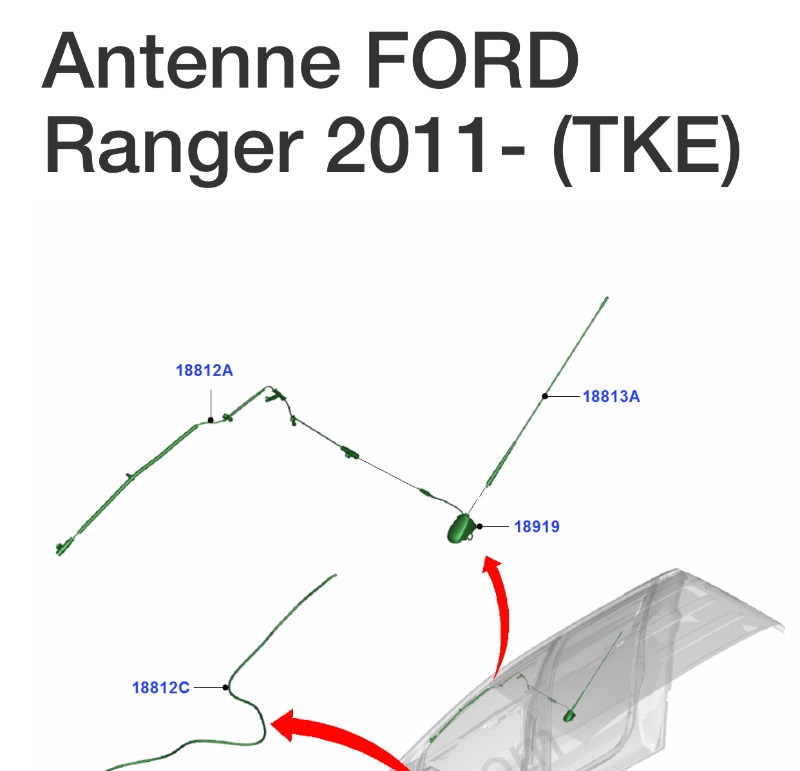

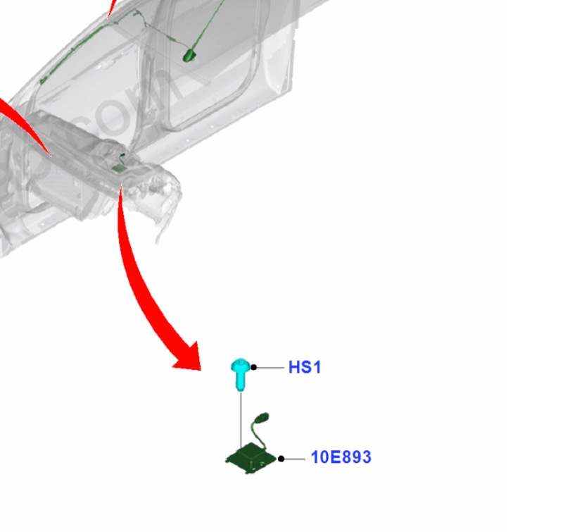

03 Jul 2021 00:49 #19
von Range-Rider
Na auf dem Dach
Die macht AM/FM/DAB
Vorne rechts sitzt noch ein Antennenverstärker hinter der Stoßstange mit einer Blechantenne in der Radhausschale, aber der dürfte nur für FM sein.
Hier noch besagte GPS-Antenne:
Range-Rider antwortete auf Wasn das fürn Teil auf Armaturenbrett, ein Lichtsensor?
Goldfield schrieb: Und wenn wir schon dabei sind, wo ist die DAB Antenne versteckt ?
Na auf dem Dach

03 Jul 2021 06:48 #20
von Goldfield
Goldfield antwortete auf Wasn das fürn Teil auf Armaturenbrett, ein Lichtsensor?
Muss aber dann im Fuß sitzen.
Bei DAB Empfang ist es egal, ob der Stab drauf sitzt oder nicht.
Macht keinen Unterschied
