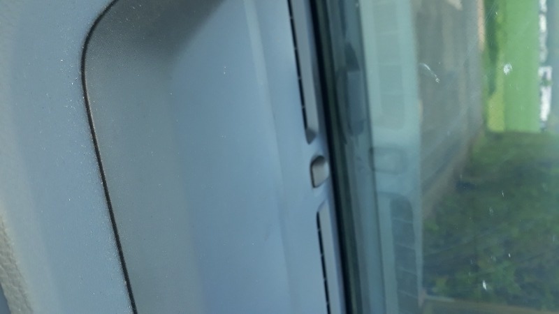

Wasn das fürn Teil auf Armaturenbrett, ein Lichtsensor? wurde erstellt von Goldfield
da ich nicht weiß was es ist, weiß ich auch nicht, was ich in der Suche eingeben sollte.
Wurde bestimmt schon mal besprochen.Der Knubbel vorne an der Scheibe
Lichtsensor kanns nicht sein, XL hat keine Lichtautomatik.
Sonnenstandssensor kanns nicht sein, weil keine Klimaanlage...
Für sachdienliche Hinweise wäre ich dankbar...
LG Tom
LG Tom

GPS, wenn du ein Werks Navi drin hast vielleicht? Oder zumindest ein Blinddeckel dafür.

Deck das Ding mal ab wenn du tagsüber unterwegs bist und schau was passiert.

Auch wenn Du keine Lichtautomatik hast wird die Armaturenbeleuchtung doch heller oder dunkler, je nach Lichteinfall.
Wenn dem so ist, dann ist das der Sensor dafür, wie Marco schon schrieb, einfach mal nen dunklen Lappen drüber und schauen was passiert.

oder wenn´s dunkel ist mit der Taschenlampe beleuchten.

Also Werksnavi hab ich nicht, nur ein einfaches Radio aber immerhin mit DAB+.
Wenn ich Zündung anmache, kommt ein paar Sekunden die Option, die Helligkeit der Armaturen einzustellen.
Die werden nur dunkler, wenn ich das Licht einschalte.
Wie gesagt, ist ein XL.
Analoger Tacho und Drehzahlmesser und in der Mitte ein kleines einfarbiges Display mit den Anzeigen vom Bordcomputer.
Ich werds mal abdecken und sehen, ob was passiert...

Dein Auto hat aber TFL und ne Automatikschaltung fürs Licht. Wenn das TFL an ist, bleibt die Instrumentenbeleuchtung aus. Erst wenn die Dämmerung einsetzt und fortschreitet, wird auf AL umgeschaltet und auch die Instrumentenbeleuchtung zugeschaltet.

Da muss ich leider widersprechen.
Wenn es dunkel ist oder auch hell, geht das Abblendlicht nur an, wenn ich am Schalter drehe. Lichtautomatik hab ich definitiv nicht.

Ach und die Instrumentenbeleuchtung ist immer an, wenn die Zündung an ist.
Mit einschalten des Abblendlichts, wird sie lediglich etwas dunkler

Ich vermute, das ist der Sensor für die automatische Heizungs-/Klimaanlage. Der registriert, ob die Sonne gerade durch die Frontscheibe ballert und berücksichtigt das in der Regelung.
