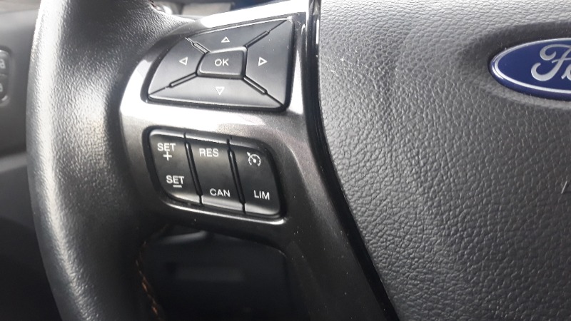

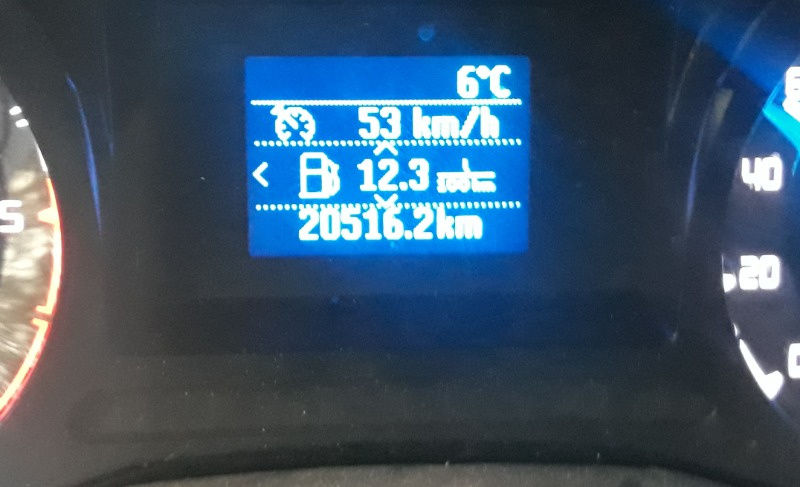

mal ein kleiner Erfahrungsbericht,
ich hab ja "nur" die XL Ausstattung und die reicht mir auch. Das einzige, was ich vermisst hatte, war der Tempomat.
Nach etwas googeln hatte ich erst mal die Information das Original nachrüsten nicht geht, weil wohl diverse Buslinien fehlen. Ein Zubehörteil wird sehr teuer, falls überhaupt machbar.
Dann hab ich ne Internetseite gefunden, wo sowas angeboten wird, die haben sogar mehrere Stützpunkte in Deutschland.
Nach etwas Mailverkehr hatte ich die Info, das es funktionieren müsste.
Ich hab die Schalter im Lenkrad samt Blende im Netz gebraucht für kleines Geld gekauft und installiert.
Heute morgen bin ich dann zu besagter Firma gefahren und hab jetzt einen kompletten original funktionierenden Tempomat im XL...

Also die Firma ist Conversmod.de
Die haben mehrere Stützpunkte in D.
Umgebaut hab ich selbst. Ob Conversmod das auch macht, weiß ich nicht.
Das einzige Teil, was ich gebraucht habe, war die originale Tastatur und die hab ich auf eBay-Kleinanzeigen gefunden.
Die Freischaltung hat 50 € gekostet, Die Tasten hab ich mit Blende komplett für 20 € bekommen.
Also in meinem Fall original Tempomat inkl. Limiter nachgerüstet für 70 € + 2 Stunden Zeit
1 Stunde Hin-und Rückfahrt und 1 Stunde unterhalten und programmieren...
