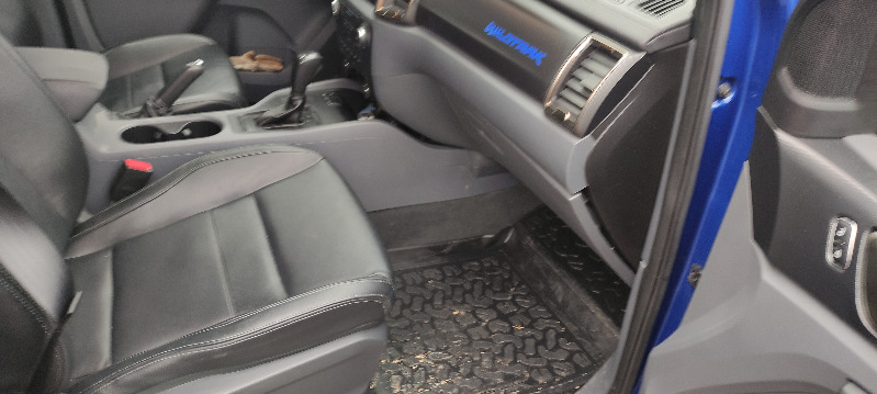

ich habe ja jetzt seit ca. 3Wochen einen 2019er WT Blue Edition
Nun zu meiner Frage: ich habe den Eindruck gewonnen das die Sitz Längsverstellung beim Fhrer- und Beifahrersitz entschieden geringer ausfällt als beim normalen WT.
Beim meinem letzten WT konnte ich wesentlich entspannter auf dem Fahrer- und Beifahrersitz Platz nehmen.
Der Beifahrersitz ist besonders krass da habe ich mit meinen 198cm so gut wie keine Beinfreiheit zum Armaturenbrett .
Hat jemand ähnliche Erfahrungen damit gemacht oder im besten Fall schon eine Lösung des Problems gefunden.

Hallo, also ich habe bei meinem Ltd die Erfahrung gemacht das wenn der Sitz in der max. einstellbaren Höhe eingestellt wurde ist auch die Verstellung Vor- Zurück eingeschränkt ist. Vlt ein Tipp.

Evtl. ist irgendwas verklemmt oder verbogen, logischen Grund gibt es jedenfalls keinen, warum bei einem Sondermodell die Sitze weniger Einstellbereich haben sollten. Ich würde mal die Sitzkonsolen checken, beim Beifahrersitz (da manuell verstellbar) sogar an einen Ausbau denken aber Achtung, Batterie abklemmen wegen der Airbags.

Fehler gefunden!
Die hintere Fußmatte hat den Verstellbereich blockiert, nach dem entfernen der selben war der normale bereich wieder da
