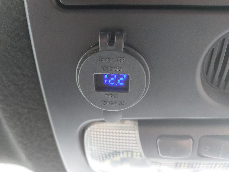

Ich habe mir eine Zubehör USB Dose in die Dachkonsole eingebaut. Das Problem ist wenn ich die CAM dort anstecke ist der DAB Empfang weg.
Das verträgt sich wahrscheinlich nicht mir der Nähe zur Dachantenne.
Habe auch nach enem Tip von hier die Zuleitungskabel beide unten am 12V Dose abgezweigt.
Leider keine Änderung.

@hecl: Wo hast du die Dose gekauft?. Kann man nicht den Strom von der Innenleuchte abnehmen?.
Mfg Iron
Mfg Iron

Die Dose ist aus der Bucht.
Ja die Antenne ist bei meinem noch genau dort oben drüber.
Angebohrt habe ich nichts da ich die Konsole ja ausgebaut hatte um die Dose dort einzubaunen.
