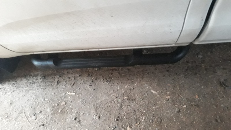

17 Feb 2022 23:31 - 17 Feb 2022 23:35 #8 von Goldfield
Bei den Trittbrettern sind die vorderen zwei Aufnahmen immer gleich. Nur die 3. Aufnahme variiert zw. Extra und Double Cab.
Ich hab bei meinem Single Cab die Rohre vom Vorface drauf.
Nach dem 2. Halter abgeflext und den Endbogen wieder angeschweißt.
Dann geraptort.
Beim Single sind keine Gewinde im Schweller, da hab ich Einziehmuttern genommen...
Letzte Änderung: 17 Feb 2022 23:35 von Goldfield. Begründung: Was vergessen
Folgende Benutzer bedankten sich: X_FISH

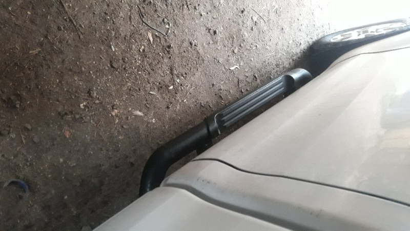

18 Feb 2022 11:12 #9 von Goldfield
Hier nochmal etwas besser zu sehen...
18 Feb 2022 20:47 #10 von Reiskocher
@Goldfield - Die Lösung finde ich sehr sexy, sieht viel besser aus als die langen Rohre.
