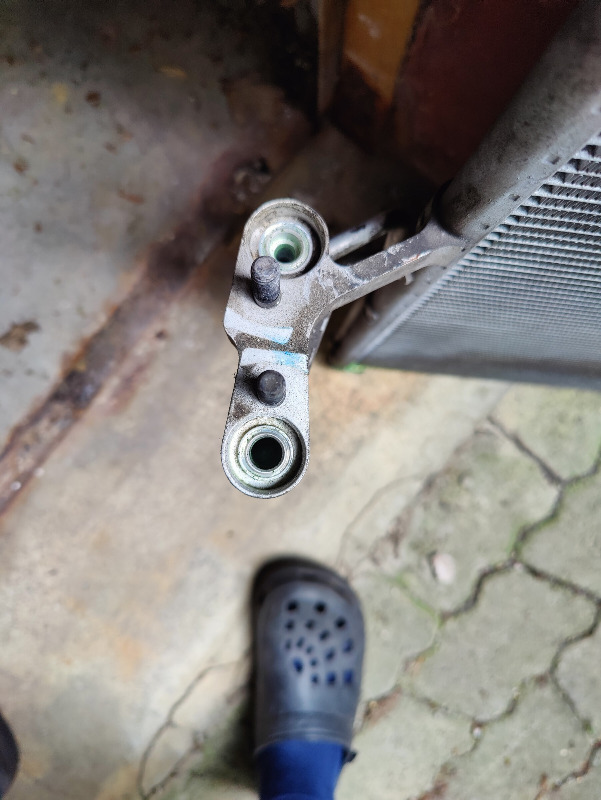

Hi, ich bin neu hier. ich habe diesen Beitrag gesehen und vielleicht habt ihr ja eine Antwort für mein Problem.
Ich fahre einen 2018 Ranger Limited 3.2 4x4. Der Klimakondensator ist hinüber und Ich habe ihn schon mal ausgebaut.
Von Ersatzteilehändler in der City, habe ich auch prompt einen nagelneuen von Nissin bekommen. Maße passen, aber die Anschlüße nicht.
Ich habe am Alten zwei einzelne Anschlüsse, mit jeweils eigenem Stehbolzen, mit Flachdichtung und annähernd gleich großen Bohrungen. Die im Austausch-Kondensator sind ca. 10 mm und 15 mm im Durchmesser, es liegen O-Ringe bei und es ist nur ein Stehbolzen in der Mitte vorhanden. Auch mit viel Wollen und Geduld könnte ich die alten Schläuche nicht an den neuen Kondensator montieren.
Auch nach stundenlangem suchen im Internet finde ich keinen offensichtlich passenden.
Ford verlangt 650 Euronen, während alle anderen zwischen 100 und 190 kosten.
Also zu meiner Frage: Hatte von euch auch schon mal jemand das oder ein ähnliches Problem, und kann ich einfach den neuen Kondensator einbauen und irgendwie die Klimaschläuche wechseln.
danke für eure Unterstützung,
Andy

- Limited Andy
- Beiträge: 5
21 Jul 2022 11:58 - 21 Jul 2022 13:38 #5
von Limited Andy
Ford Ranger Limited 3,2 TKE 200 HP ohne Schnickschnack aber mit Fahrspass
Limited Andy antwortete auf keinen Klimakondensator für meinen Ranger?
Letzte Änderung: 21 Jul 2022 13:38 von OffRoad-Ranger. Begründung: Bild hinzugefügt

21 Jul 2022 14:24 - 21 Jul 2022 14:31 #6
von PIPDblack
PIPDblack antwortete auf keinen Klimakondensator für meinen Ranger?
Eventuell hilft dir das weiter:
ford.7zap.com/d...19712
Achtung: Nur bis 2017!!!!
Das hier könnte/sollte/dürfte der richtige Kondensator sein:
www.der-ersatzt...62792
Und weil es so schön ist, gibt es hier noch eine dritte Nummer, weil die zuvor genannte wohl nicht mehr bei Ford erhältlich ist auch dazwischen noch 3 weitere kommen, landet man schlussendlich hier:
www.online-teil...ge=de

Hey PIPDblack,
danke für deine Unterstützung. Ich werde mir das Teil gleich bestellen
Andy

21 Jul 2022 15:46 - 21 Jul 2022 15:48 #8
von PIPDblack
Ich übernehme keine Garantie dafür, dass die Nummern die richtigen sind. Im Zweifel wirst du deinen fFh mal kontaktieren und nach der passenden ET-Nummer befragen müssen. Oder du rufst bei einem der Verkäufer an und läßt dir das richtige Teil raussuchen. Mit dem Ersatzteil-Profi hab ich bislang gute Erfahrungen gemacht. Der ist idR auch etwas günstiger als der letzte verlinkte Händler. Kannst aber auch noch nach weiteren Händlern suchen. Ich meine, es gibt noch einen. Der handelt auch mit Originalteilen, da steckt ein Betrieb für Taxireparaturen dahinter. Ähnlich gut, wie der Ersatzteilprofi.

23 Jul 2022 11:48 #9
von Limited Andy
Nocheinmal vielen Dank. Teil habe ich schon bei Tababen bestellt. Da bekommt man auch Rabatt, wenn man im ADAC ist. Ist zwar immer noch ca. 90 € teurer als dein 2. Link, aber ich hatte es gleich geordert und dabei über 100 Euronen gespart.
