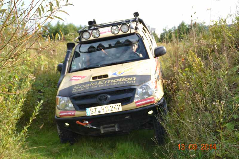

Tja,
da hört man als eingefleischter Offroader immer nur was von Mädchenachsen bei den aktuellen Geländewagen und trauert seinen früheren Starrachsmodellen nach, dabei gibt es doch die Möglichkeit die Einzelradaufhängung der Vorderachse zur Verschränkung zu überreden.

Hej Frank,
hast du auf den Stabi komplett verzichtet oder hast du einen entkoppelbaren eingebaut?
Ich habe mir eine entkoppelbare Muffe eingebaut, diese aber bis Dato noch nie entkoppelt, da es bis jetzt auch so immer voran ging.
Schönes Foto übrigens, da kommt die Verschränkung, auch der Hinterachse, gut rüber.

Hallo Leute,
wie Jürgen schon richtig erkannt hat. Auf der Straße (wo wir uns ja überwiegend mit dem Wagen bewegen) ist das schon mit der Einzelradaufhängung an der Vorderachse optimal. Aber es nervte mich schon gewaltig, dass die Achse nur SUV-typisch verschränkte. Dass ich den Stabi komplett rausgeschmissen habe hatte eigentlich einen anderen Grund. Die Pendelstützen blieben immer an den Federtellern hängen und machten blöde Knack-Geräusche. Jetzt knackt nix mehr und der Lux fährt sich wie 'ne S-Klasse! Natürlich ist es von der Straßenlage her eher negativ zu bewerten aber durchaus fahrbar. Bestimmte 70km/h-Kurven, die ich vorher sicher mit 110km/h fahren konnte, kann ich jetzt noch mit 100Km/h durchfahren.
Also für mich war es (glaube ich) die perfekte Lösung!
Frank (der immer schraubt)
