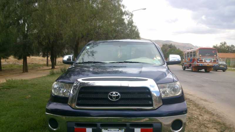

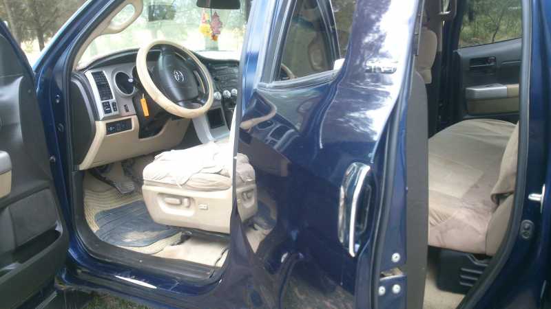

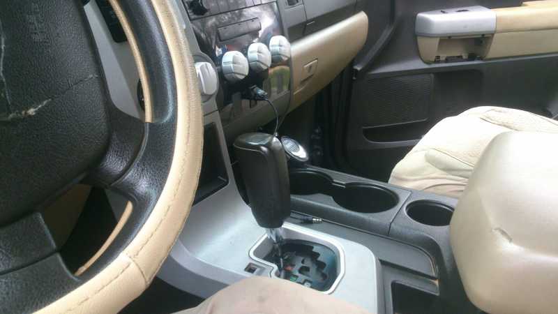

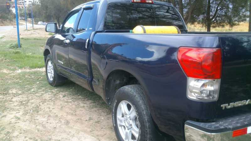

11 Jahre 7 Monate her #164302
von matt_31
matt_31 antwortete auf Hilfe bei Kauf eines gebrauchten Tundra
11 Jahre 7 Monate her - 11 Jahre 7 Monate her #164304
Redneck antwortete auf Hilfe bei Kauf eines gebrauchten Tundra
Servus Matthias!
Also grundsätzlich kann ich Dir Toyota auf jeden Fall empfehlen! Ich fahre meinen zweiten Hilux und würde ihn jederzeit wieder kaufen, genauso wie ich wohl auch den Tacoma oder den Tundra nehmen würde! Du hast recht, sie liegen auf jeden Fall verarbeitungstechnisch über der amerikanischen Konkurrenz von Chevrolet, Dodge, Ford und GMC. Das soll nicht heißen, daß die "Kisten" bauen, aber wir hatten schon immer amerikanische Autos (etliche Jeep und 2 Chevy Pickups), deshalb kann man schon sagen, daß die Amis ihre Autos halt einfach etwas "nachlässiger" verarbeiten. Das stört aber drüben niemanden, vielleicht sind wir auch nur zu perfektionistisch...
Von den Baujahren, die Du anstrebst, sollte jetzt Rost mal noch kein großes Thema sein, und wenn, dann wohl mehr Flugrost als wirklich ernsthafte Rostprobleme! Hierzulande kommt halt auf die Neuwagen gleich ein entsprechender Unterbodenschutz auf Wachsbasis, und dann hat man schon mal Ruhe. Die deutschen Winter mit dem aggressiven Streusalz sind auf jeden Fall problematischer als in anderen Ländern, deshalb dürfte sich Rost bei diesen Baujahren noch in Grenzen halten, bzw. nichts sein, was man nicht noch wegmachen oder nachbessern könnte...
Inwieweit bei den Tachoständen betrogen wird in Bolivien, vermag ich nicht zu sagen. Hierzulande und vor allem in Osteuropa ist da manchmal schon Vorsicht geboten! Was man Dir da andrehen wollte, da mußte ich direkt schmunzeln. Spätestens beim Blick auf den Tacho merkt das ja jeder fast Blinde! :lol: Schlimmer ist sowas dann, wenn Du wirklich denkst, der hat so wenig Kilometer, in Wirklichkeit aber 100000 mehr, weil der Tacho manipuliert wurde! Das ist dann richtig ärgerlich und Betrug.
Ob ein Auto 50000 oder 150000 km auf der Uhr hat, siehst Du aber auch an anderen Indizien. Einen Motor kann man wieder aufpolieren, daß Du denkst, der wäre neu. Ein Lederlenkrad oder aber einen Ledersitz, diesen Teilen sieht man das Alter schon an! Also vielleicht mal ein Augenmerk darauf legen, denn die wenigsten werden auch das Lenkrad oder die Sitze austauschen, wenn sie schon betrügen wollen!
Wenn Du einen Allrad (4x4) willst, dann achte auch drauf, daß es wirklich solche Modelle sind! Die gibts nämlich auch ohne! Wenn sie keinen zweiten Ganghebel oder Drehschalter für den Allrad und auch keine zweite vordere Kardanwelle haben, dann Finger weg! Kommt übrigens auch hierzulande vor - einen Vereinskameradin wollte ein SUV kaufen, extra mit Allrad! Bei 2 Händlern wurden ihr welche ohne angeboten, den dritten kaufte sie mit. Auf der Hebebühne sagte der Mechaniker dann beim Check, Allrad hätte der aber keinen! :blink: Also SUV wieder zurückgegeben, großen Ärger gehabt... Man glaubt es kaum, ob nun Unwissenheit der Händler oder pure Absicht, keine Ahnung!
Allrad und auch das Untersetzungsgetriebe sollten natürlich auch funktionieren, also auch ausprobieren. Die Motoren sind problemlos, wenn er sofort anspringt, keine Rauchwolken rausbläst und sauber dreht, dann ist das schon mal ein gutes Zeichen. Da die ja meistens Automatikgetriebe haben und diese auch nicht mehr aus der STeinzeit sind (wie z.B. bei meinem Chevy K 30, wo es Schaltrucke gab, die einen direkt mit dem Kopf nicken ließen!), sollte das sauber schalten ohne große Rucke. Aber das sind alles nur allgemeine Hinweise, wie gesagt, in der Tacomaworld oder im speziellen Tundraforum wirst Du sicherlich genaueres erfahren.
Sieht klasse aus, der blaue! :daumenhoch: Kostenlose Gasanlagen? Hallo Regierung??? Könntest Du das mal laut schreien? Vielleicht hört es einer unserer Politniks!!!! :rolleyes:
