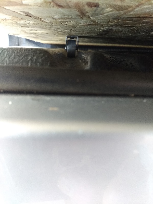

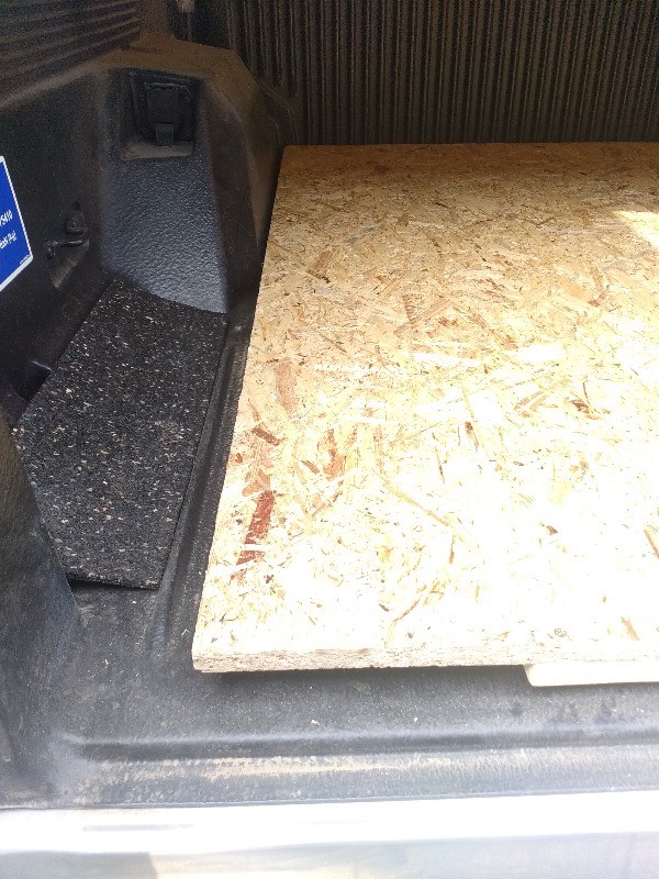

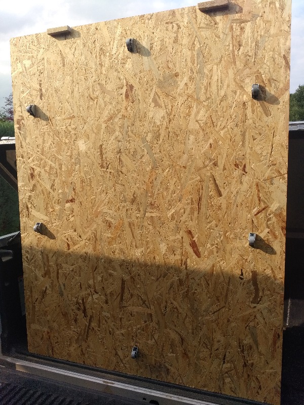

So, hab's Mal so gebaut und es funktioniert. Siebdruckplatte und 6 Rollen dran geschraubt, Antirutschmatte drauf und viel Geld gespart.

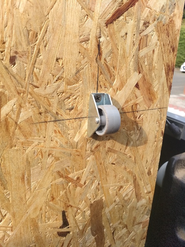

Rollen sind vom Bauhaus um 1,50€ das Stück, Platte hab ich vor Ort auf das genaue Maß 140*110 schneiden lassen. Vorne und hinten jeweils eine Rolle mittig und je 2 seitlich. An der Vorderseite den alten Griff einer Schublade drangeschraubt. Beim Rausziehen muss ich vorne einmal leicht anheben, dann rollt die Schublade auf der Heckplatte in der Rille weiter. Zeitaufwand ca 1 Stunde mit Einkauf.
Beim Fahren klappert nix und es rutsch auch nix!
Achso: Rollen haben 30 mm Durchmesser und sind 15 mm breit
