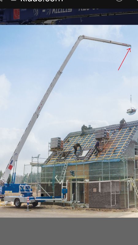

Ich mache mich ab Juni mit einem mobilen Kranverleih selbstständig. Der Anhängerkran hat einen 33 m Ausleger an dem ich eine Funkkamera befestigen möchte (roter Pfeil) damit ich besser manövrieren kann.

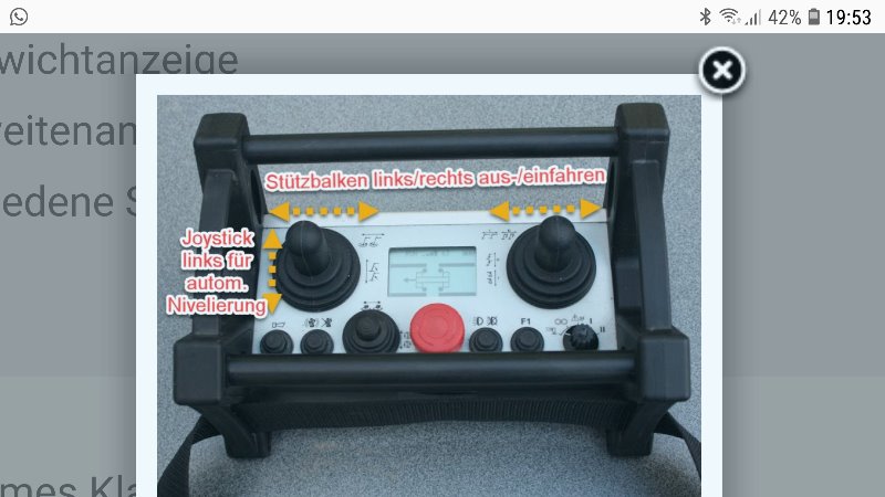

An die Fernbedienung müsste dann der Monitor angebracht werden.
Das beste was ich bis jetzt gefunden habe ist das hier: www.luda.farm/de/produkte/uberwachung/machinecam/
Im Prinzip genau das was ich brauche. Was mich stört ist die Stromversorgung von dem Monitor. Diese müsste auch über ein Akku geregelt werden welches auch an der Fernbedienung befestigt werden müsste. Ich denke das wird mir aber zu klobig/schwer. Deswegen suche ich noch nach anderen Möglichkeiten.
Ein Freund meinte ich solle als Monitor ein Tablet (kein extra Akku nötig) und dazu eine Wlanfunkkamera nehmen. Da ich von diesem Thema absolut gar keine Ahnung habe wollte ich hier nachfragen ob sowas machbar ist oder es sogar noch bessere Lösungen gibt.

die Lösung mit Akku im Gürtel oder Jackentasche ist für mich nicht praktikabel da ich die Fernbedienung oft ablege weil ich das Material zum hochziehen richten muss. Da würde es mich stören.

Ja, da gebe ich dir vollkommen Recht das der Kranführer normal auf die Last oder auf einen Einweiser schaut.
Ich werde hauptsächlich für Dachdecker im Einsatz sein also so wie es auf dem ersten Bild dargestellt wird. Dabei ist es für mich, auf dem Boden, nicht zu erkennen ob ich mit den Ziegel über dem Abladeplatz bin oder noch 4 m daneben.
Wenn ich ein Kamerabild von oben hätte könnte ich die Ziegel punktgenau über dem Abladeplatz positionieren und, wenn die verarbeiteten Dachdecker soweit sind, bräuchte ich nur noch ablassen und hätte dadurch eine enorme Zeitersparnis beim ziehen.
Nur das es hier richtig verstanden wird: Ich fahre schon seit mehreren Jahren so einen mobilen Kran und habe Erfahrung damit. Dabei habe ich mir oft eine Kamera von oben gewünscht weil es die Sache sehr vereinfacht. Jetzt wo ich mir einen neuen (größeren) Kran bestellt habe und das hauptberuflich machen möchte wollte ich diesen Wunsch umsetzen.
