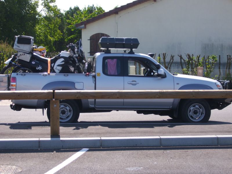

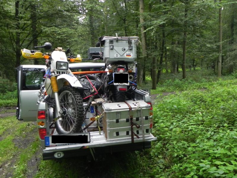

so sehen zwei Enduros auf 1 1/2 Japan-Kabiner aus. Bei der rechten habe ich das Vorderrad ausgebaut. Dadurch steht sie übrigens bombenfest!

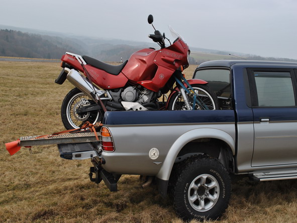

Und so sieht eine Enduro und ein Crosser auf einem L200 Doppelkabiener aus. Ohne ein Rad auszubauen.
Die linke Halterung (auf der Ladefläche verschraubt) ist 8cm weiter hinten als die rechte. So habe ich auch kein Problem mit den Lenkern!

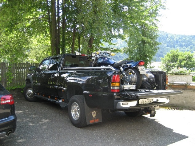

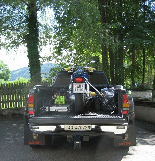

Wenn der Pickup gross genug ist
:roll:
hat man mit dem Moped kein Problem...
Mein Chopper ist über die Gesamtlänge ca. 2.39m lang, Ladeklappe krieg ich genau geschlossen :lol:
