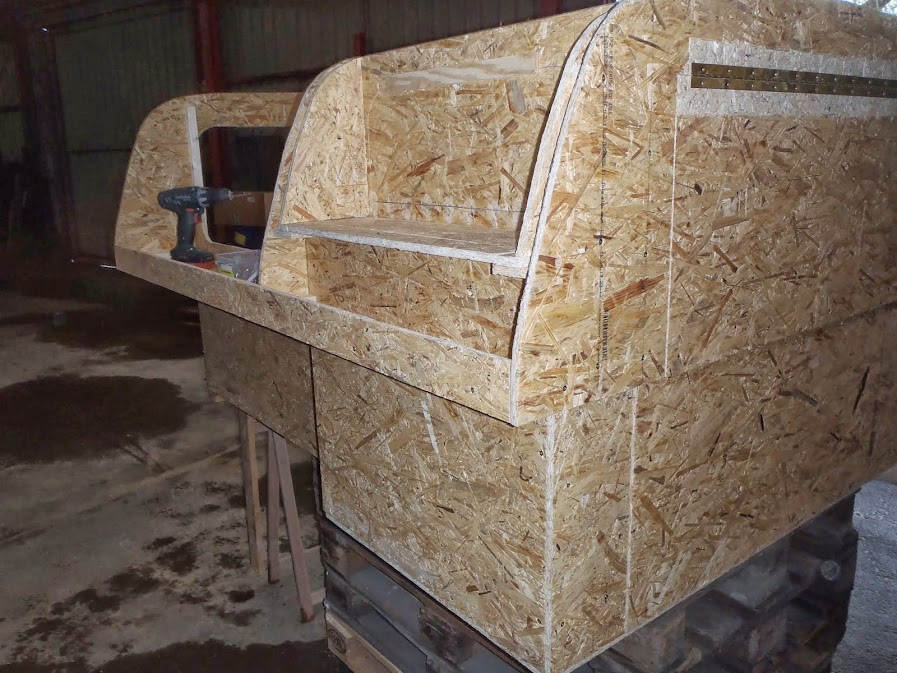

Irgendwo bei Youtube hab ich mal n Video von nem Slideout für ein T5 gesehen, da dachte ich sowas für n schnelles WE-Treffen wär cool dann brauchte den Wowa nicht mitschleppen.
Das ist jetzt nach dem Rattern im Kopp dabei raus gekommen
ich lass mal Bilder sprechen
Ersteinsatz war vor 2 Wochen aber vor lauter Hallo und Tärrrääää hab ich keine Fotos gemacht, die liefer ich noch nach

Servus! Schaut sehr robust aus
Versteh ich das richtig? Abgeleitet aus der Übersetzung denk ich mal das ist ausziehbarer Wohnraum fürn PU?

Richtig verstanden, raus gezogen hab ich 2,50 meter Innenlänge. Langt für ein Persönchen um bequem zu Pennen und Platz für Kleinkram ist dann auch noch

Interessante Idee und interessante Umsetzung
Ein paar Fragen habe ich aber noch:
Ist die Bespannung eine Art LKW Plane?
Sind die Spanplatten wasserfest?
Kommt das hintere Teil über Gleitschienen heraus?
Wie schwer ist die Konstruktion?
Hast du noch Abspannungen eingebaut, damit die Kiste nicht abheben kann?
Viel Spass und schöne Touren mit der Slide Out Kiste, Bernhard

Hallo Koksi,
das ist ja mal ne coole Nummer. So was ähnliches gibt es schon von England für den
Bulli T5 von der Firma Danbury. Gelesen habe ich es In der neuen Zeitschrift "Campingbusse" S. 60 - Danbury Doubleback -.
Aber Deine Umsetzung sieht auch klasse aus. So was müßte es in Serie geben, und viele bräuchten sich dann keine Gedanken mehr zu machen über schwere Aufsatzkabinen. Denn so eine Lösung ist ja auch super,- unterm Hardtop zu schlafen, und hinten die Küche mit div. Utensilien und eventuell noch einer Markise zum draußensitzen.
Wie gesagt Koksi, echt mal was Originelles gebaut, Hut ab.

@ Bernhard
Ist die Bespannung eine Art LKW Plane? Ja ist es
Sind die Spanplatten wasserfest? Nein das sind OSB Platten und das ganze ist auch nur für mal ein Wochenende gedacht
Kommt das hintere Teil über Gleitschienen heraus? Nein, einfach Holz auf Holz geht ganz gut
Wie schwer ist die Konstruktion? etwas über 100kg schätz ich, aber ich wieg das nochmal
Hast du noch Abspannungen eingebaut, damit die Kiste nicht abheben kann? Nein, das Ding wird ja wie eine Schublade ins Hardtop geschoben, bzw. Softtop ist auch ein Eigenbau von mir
@ Reinhard
Bulli T5 von der Firma Danbury Jo genau das Ding hab ich gesehen
@All
ich mach noch Fotos im Einsatz, versprochen
@ Reinhard
@All

Zum Pennen ist das sicherlich nicht schlecht.
Aber so viel Aufwand mit nicht wasserfestem Material? Ich weiß nicht?!
Trotz LKW-Plane, wird Luftfeuchtigkeit und auch die eigene Verdunstung beim Schlafen das Material angehen. In Sperrholz gebaut, hätte man es ölen können.
So einen Auszug in Perfektion ist hier zu sehen:

Hallo Picasso,
also ich fand die Idee toll, ist ja auch mal ein Erstlingsbauwerk,vielleicht kann
man so etwas ja noch besser bauen, aber für einen PU erstmal toll gemacht!!!!
Materiealien kann man immer noch ändern und perfektionieren!
