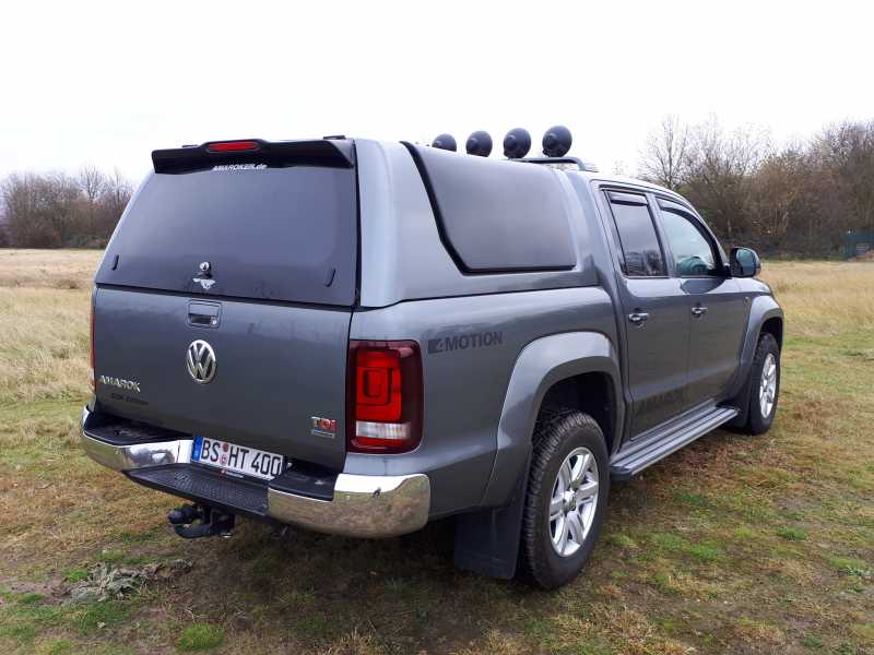

ich habe ein Hardtop von Road Ranger auf dem Amarok, es ist das RH03 in der Komfortversion aber ohne Anbindung an die ZV des Fahrzeugs.
Nun würde ich (und ein weiterer Forenkollege mit Amarok) gerne die Anbindung nachrüsten. Fa. Road Ranger ist da wenig kooperativ und will oder kann nicht weiterhelfen.
Hat vielleicht jemand von euch ein HT von Road Ranger mit Anbindung der Heckklappe an die ZV ? Interessant wäre ein Bild von dem Schloß der gläsernen Hecklappe, da müsste ein Stellmotor sitzen.
VIELEN DANK im voraus!
Gruß Heiko

Ja, ich habe ein RR-Hardtop mit ZV. Also hatte ich mal, denn das funktionierte eigentlich schon nach dem ersten Jahr nicht mehr, so wie viele andere Sachen am HT auch. Dies hier zu posten, möchte ich jedoch nicht, also wenn Du was wissen willst, gerne per PN. Du weißt ja, wie das so ist mit Negativ-Werbung, da kann der Forenbetreiber schnell mal in ernsthafte Prolbeme geraten!
Nur soviel: Das war mein erstes und definitiv letztes Hardtop dieser Firma, Optik hin oder her!

Mir würde ein Bild von der Innenseite der Klappe reichen. Da muss ja ein Stellmotor oder Zugmagnet sein, der den Drücker freigibt. Road Ranger gibt da keine Auskunft, selbst im Ersatzteilkatalog ist nix zu finden. Würde mir dann etwas nachbauen. Aber wenn du es nicht mehr hast wird das schwierig...
Über die Qualität braucht man nichts sagen... Ich hab es gebraucht gekauft und musste etliches nachbessern. Nun ist es eigentlich soweit ok und dicht. Nur die Anbindung an die ZV hätte ich gern noch. Meins hat das nicht ab Werk gehabt,

Nun, ein paar Bilder hab ich gefunden, weiß nicht, ob Dir das weiterhilft...
Nach mehreren Reparaturversuchen haben wir bei mir die ZV abgeklemmt, war mir zu doof. Auch mit Andi Hurter habe ich versucht, das wieder hinzukriegen, letztlich hats nicht funktioniert, weil eine Ersatzteillieferung die falsche war. Und RR hat mal die Produktion gewechselt, deshalb kann ich Dir nicht sagen, ob das bei Dir genauso aussehen sollte!

Jawoll, vielen Dank!!!
Zumindest kann man sehen, das wohl das Schloss mit dem Drücker ein anderes ist.
Die ganze Plaste Abdeckung hab ich nicht mehr dran, die war zerbröselt...
Darf ich die Bilder im amaroker.de posten?
Gruß Heiko
