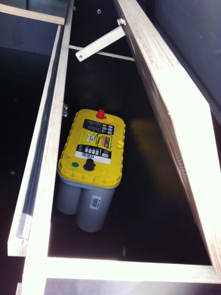

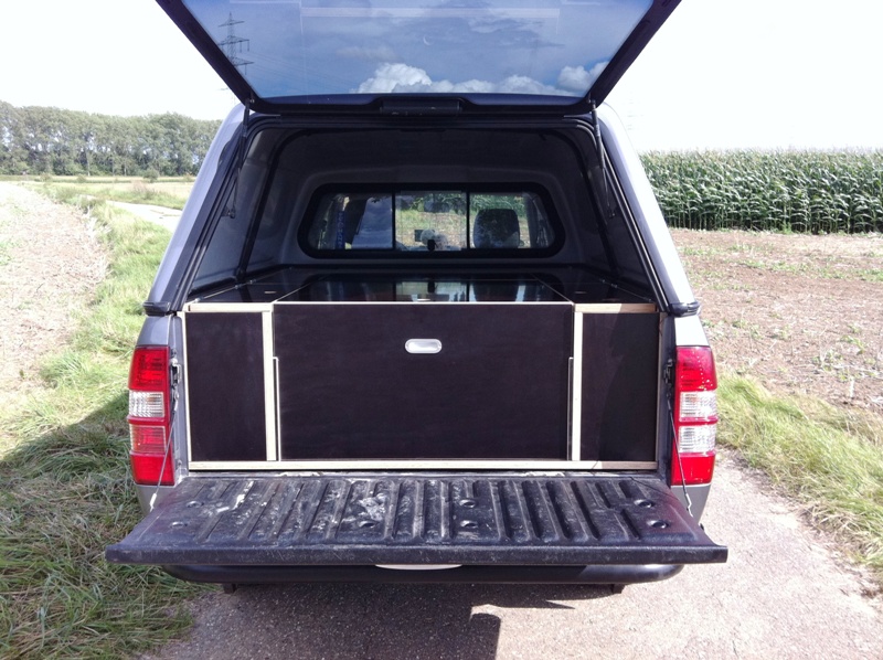

So, da bin ich mit meinem Ausbau. Ist ganz frisch, vom Sonntag der letzten Woche. Riecht noch nach frischem Holz...

...und noch 2 Bilder

Hallo sunday28,
sieht echt toll aus!
2 Fragen: kannst du das ganze "im Stück" herausnehmen? und was wiegt die ganze chose???
Gruß Ali
Gruß Ali

Hallo Ali!
Zum Gewicht: ca. 120kg wiegt das ganze jetzt!
Zum Ausbau: in ca. ner halben Stunde ist alles ausgebaut.
Aber nicht in einem Stück. Zuerst werden die Kästen links und rechts an jeweils 2 Schrauben gelöst und raus genommen. Dann kann das Brett zur Kabine hin abgenommen werden. Und zum Schluss, wenn man den will, kann auch noch das Bodenbrett raus genommen werden. Das Ding ist aber so groß, dass das Hardtop dazu abgenommen werden muss.
In "einem Stück" herausnehmen geht nicht, weil die Einzüge links und rechts in der Nähe der Rückleuchten zu weit in den Ladebereich hinein gehen. Klar kann man das auch so konstruieren, dass alles auf einmal raus zu nehmen ist, aber dann würde man links und rechts jeweils 7 cm verlieren.
Gruß Guido
Gruß Guido
