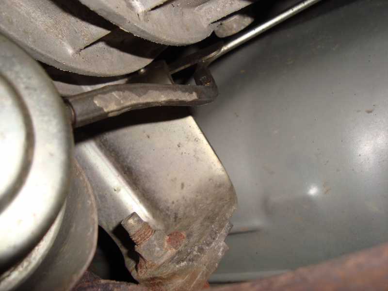

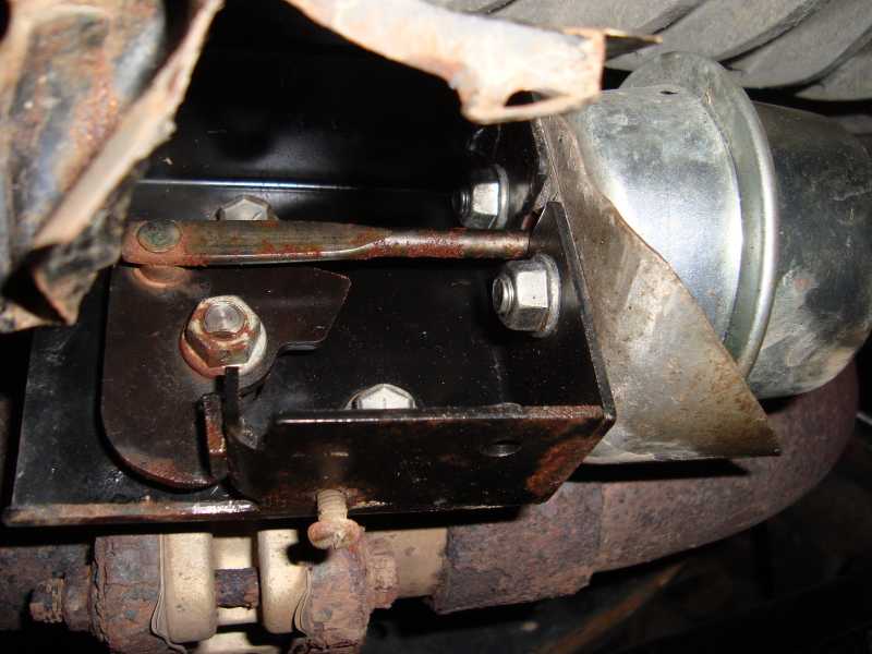

Brauche Eure Hilfe. Heute wieder mal unterm Ranger gelegen und ein verbeultes Etwas gesichtet. Es befindet sich im vordern teil des Auspuffs, direkt unterm Getriebe. Im Handbuch steht nichts...
Es ist zwischen die Rohre geschraubt und es geht ein kleiner Schlauch richtung Motor ab

Hi Philip,
es handelt sich sehr wahrscheinlich um eine Unterdruck gesteuerte Abgasklappe im Abgasrohr.
Die Membrandruckdose, ist ja deutlich zu erkennen.
Entweder ein Teil der Abgasreinigung, oder aber ein Teil der Motorsteuerung, um den Abgasdurchlass zu regulieren.

Hab gerade noch einmal geguckt, es geht von diesem Teil lediglich ein ca 6mm Schlauch. mit etwa 3mm durchlass ab. hab mal dran gesaugt wien blöder, aber da wegt sich nichts.

Ja ist eine durch Unterdurck gesteuerte Auspuffklappe, diese ist Hauptbestandteil qdes Motorvorwärmsystems.
Das System schließt diese Klappe wenn folgende Voraussetzungen erfüdllt sind:
- Vorwärmtaste gedrückt (links neben RFW Lock Taste)
- Kühlwassertemperatur unter 77 Grad
- Ansauglufttemperatur unter 13 Grad
- Motordrehzahl nter 1370 U/min
So wie ich das sehe ist bei dir nur das Schutzblech verbogen, würde ich wenn sonst alles funktioniert wieder zqurechtbiegen und gut is.
