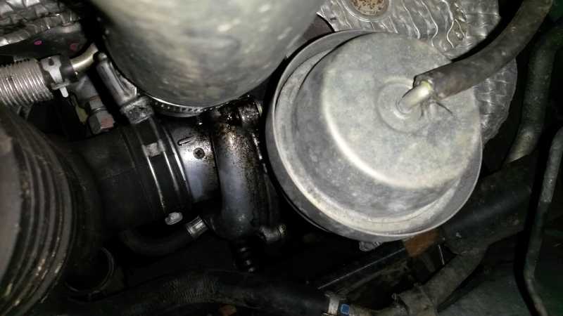

Ich habe wieder einmal ein Problem. Habe gestern beim Ölwechsel festgestellt das mein Turbolader wohl irgendwie ölig aussieht :unsure: .
Es ist ein Ranger 2AW von 2009 mit 67000km. Ist das halbwegs normal, das er mit der zeit etwas ölt, oder muss ich mich um einen neuen bemühen,bin etwas hilflos. Habe gerade ein bild gemacht, hatte ihn mit bremsenreiniger vorher sauber gemacht und bin ca. 30km gefahren

Moin Tweety,
könnte einfach nur Öl sein das vom Ansaugschlauch oben drüber runter gelaufen ist. Im Ansaugtrakt ist es immer ölig von der Motorentlüftung, ist zumindest bei mir so.
Gruß Ingo

Die Motorentlüftung ist immer eine Schweinerei, ich habe fast bei allen Autos einen Schlauch in eine Blechdose geführt und Stahlwolle drauf.

Hallimasch schrieb: Die Motorentlüftung ist immer eine Schweinerei, ich habe fast bei allen Autos einen Schlauch in eine Blechdose geführt und Stahlwolle drauf.
Gruß Andreas
Gute Idee. Kannst Du sagen welcher Schlauch das beim Ranger ist?

Ups ... meinen Alten (2000er ) habe ich am Montag verkauft .. da habe ich nix mehr, am Neuen war ich noch nicht dran .... suche noch ein Gefäß.
Welches Baujahr / Maschine hast Du ?

ich habe einen 2009er 2AW mit 3.0L Maschine. Hab nur keine Vorstellung, nach was ich genau suche wenn ich eine Motorentlüftung suche ;-)
