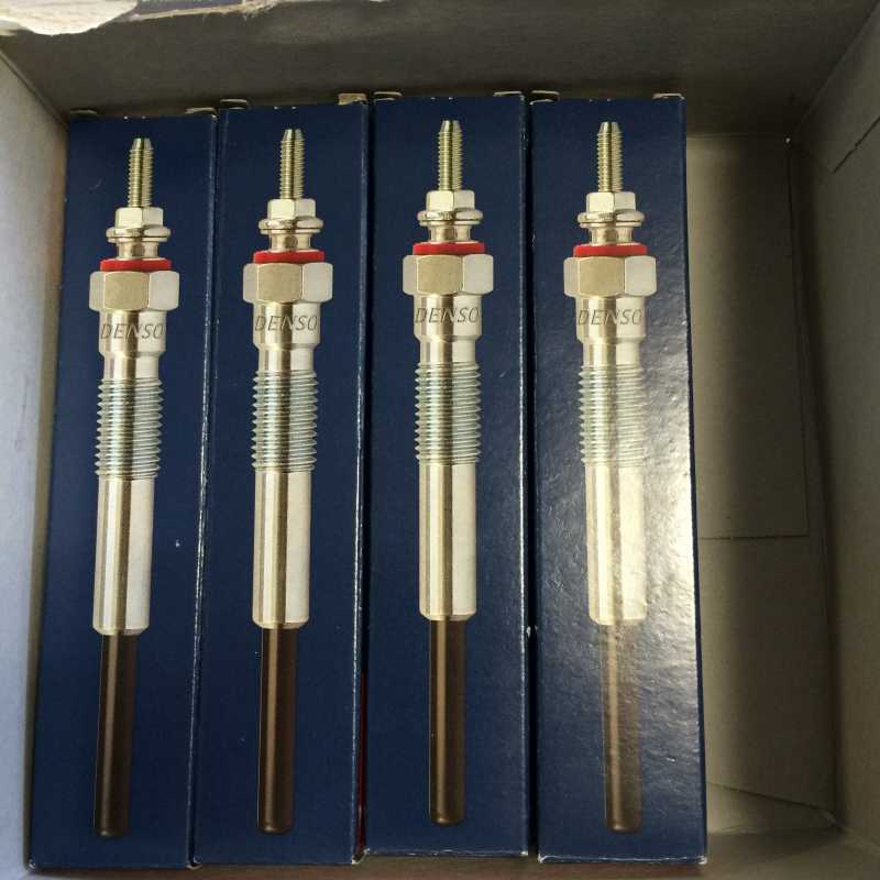

OK, werde mein Glück mit vier neuen versuchen, hab ich mir eben besorgt.
Nochmal angemacht und wenn man genau hinhört schüttelt er sich für einen kurzen moment, das sieht man dann am Schalthebel.
Vorglühen nach 3-5 Sekunden erlischt die Lampe und dann starten, kuzes schütteln, blau Qualmen und läuft ruhig und Qualmt nicht mehr.
Mal sehen wie es mit den neuen Glühkerzen geht.
Danke und Gruß Marcus
