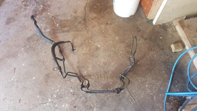

Einen Tipp möchte ich dir aus eigener, schlechter Erfahrung noch geben:
Entferne (Wo möglich) und Überprüfe die Pastikclipse an den Brems, Diesel und Hydraulikleitungen aus Metall. Die Dinger sind eine Fehlkonstruktion und ziehen Rost magisch an. Dann alle Leitungen gut Einfetten mit Seilfett Perma / Fluidfilm oä... Die Leitung der Servolenkung ist mir letztes Jahr durchgerostet, Dieselleitungen zum Tank hin sahen auch übel aus...
Rostvorsorge allgemein ist hier ohnehin ein wichtiges Thema... Hatte meinem vor kurzem beim Trockeneisstrahlen um den ganzen Bitumenmist abzukriegen... Danach kam das böse Erwachen...
Bin jetzt durch mit Konservieren und Reparatur der Schadstellen... Schau mal unauffällig mit,m Schraubenzieher mittig in die hinteren Radkästen bzw. In den vorderen Radkästen der untere Abschluss... Rost muss man bei den Dingern hinterher sein, ansonsten eigentlich unverwüstlich, fahre meinen jetzt fast 8 Jahre... Viele Grüße und allzeit gute Fahrt!
