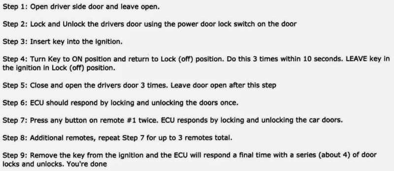

nachdem ich neulich länger gesucht habe, hier nochmal die Anleitung um die Fernbedienungen beim Ranger / BT50 zu programmieren. Sicher funktioniert bei mir das Modell Visteon 41835, ich vermute dass auch 41836 läuft.
Suchbegriff zur Ersatzteilbeschaffung ist "Key FOB".
Vielleicht hilfts jemandem :-)
Gruß Moe

hier...
