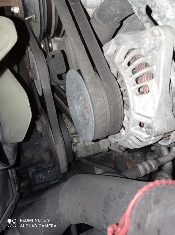

Habe das Problem, daß bei mir auch Keilriemen auf die Lima kamen. Nachdem sich nun plötzlich einer der beiden Riemen umdrehte und auch mehrfach heruntergesprungen ist, bin ich auf diesen Thread gestoßen.
Welche Riemen genau sollte man nun im Jahr 2020 auf seinen Ford Ranger aus 2009 mit 3.0l Motor basteln?
Der hintere Bosch Riemen auf dem Foto läuft gut und hat jedoch eine deutlich feinere Zahnung als der vordere von Continental. Die Typbezeichnung AVX13x1100 La ist jedoch gleich?!
Fakt ist, daß es natürlich schlecht ist, zwei verschiedene Riemen drauf zu haben. Habe da gerade gar keinen Überblick, wann welcher draufkam.
Kann mir jemand sagen, auf welche beiden Riemen genau ich nun setzen soll??
