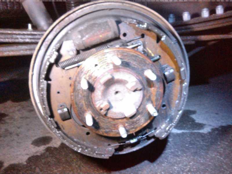

war heute beim Tüv und auf der Rolle bremst der Traktor hinten rechts fast garnicht. Auch mit der Handbremse der gleiche Wert. Ich vermute mal ,dass mit dem Bremsenversteller was nicht stimmmt. Vielleicht hat Jemand einen Tip oder auch ein Bild wie es da drin aussieht und wie ich die Trommel eventuell runter bekomme, wenn es nötig wird.

Servus Reini,
wenn Betriebs- und Handbremse ungleich zieht, liegt es nicht am Nachsteller, dieser ist nur für die Handbremse.
Ich tippe auf undichte Radbremszylinder, sprich ölige Bremsbeläge.
Öffnen wirst du die Bremse sowieso müssen um auf den Grund des Mangels zu kommen.

Hatte ich auch schon dran gedacht. Leider sieht man bei dem Schneegestöber nicht ob an der Grundplatte von hinten was nass ist.
Die Trommel bekomme ich runter, wenn ich eine Schraube rein drehe?
Oder was gibt es noch zu beachten?

Hallo und die besten Wünsche für's neue Jahr.
Also, wenn er weder mit Betriebsbremse noch mit der Handbremse verzögert, dann darfst Du die Bremsflüssigkeit erst einmal vernachlässigen.
Die Handbremse zieht bei deinem Modell über einen Seilverteiler, zu annähernd gleichen Teilen, auf die Hinterachse. Ist der Seilzug nicht gerissen oder ausgehängt, dann kommt hinten auch etwas an. In deinem Fall würde ich auf einen RBZ tippen, der geringfügig in die Trommel pisst, oder der Mechanismus ist generell fest.
Wie Du schon richtig gesagt hast, die Trommel muss in jedem Fall runter.
