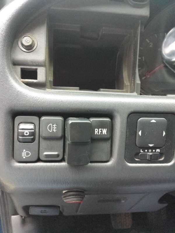

Hallo Leute,
an meinem Ranger geht die Beleuchtung der einzelnen Schalter (alle) nicht. Somit habe ich dann heute mal ein wenig auseinander gebaut.
Jetzt stellt sich mir die Frage, sind überhaupt alle Schalter beleuchtet!?
Der Schalter für die Instrumentenbeleuchtung hat seitlich eine Lampe eingebaut und auch der Schalter für das Warnblinklicht.
Alle anderen Schalter verfügen über keine (sichtbare) eingebaute Lampe.
Sitzt diese ggf. unter den Schaltwippen so das ich weiter demontieren muss?
Was habt ihr für Erfahrungen mit den Bedienschaltern?
(Die Sicherungen sind übrigens augenscheinlich heile).

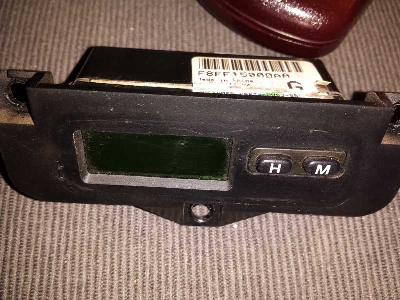

Eine weitere Frage bezieht sich auf die Uhr. Diese ist weder beleuchtet noch in Fuktion. Hat damit jemand Erfahrung oder ggf. noch eine zu verkaufen?

nur der Instrumentenbeleuchtungsregler, der Warnblinkschalter, die Audioanlage, die Uhr sowie Klimaanlagenbedienung haben eine Beleuchtung.
Alles andere ist unbeleuchtet.

Kann ich so wie mein Vorredner bestätigen

Hast Du zufällig noch ´nen Tipp in Sachen Uhr?

die Uhr hat
Dauerplus: Ader blau-rot
Zündungsplus: blau-weis
Beleuchtungsplus: rot-schwarz
Masse: schwarz
die Uhr hat
Masse: schwarz
