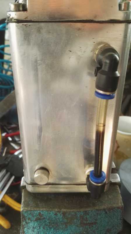

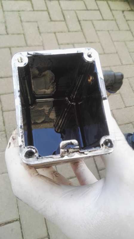

Und weil mir eh gerade Langweilig war, habe ich noch einen Oil Catch Tank aus Fernost eingebaut (mit ein paar Modifikationen innen drin)...

habe ich mich auch schon gefragt, ob das einen großen Nutzen hat.
Wichtiger finde ich das Stillegen der AGR. :dry:
OffRoad-Ranger antwortete auf Einspritzventile tauschen, Motor WLT-3, 109PS
ST-Ranger schrieb: ...weil mir eh gerade Langweilig war, habe ich noch einen Oil Catch Tank aus Fernost eingebaut (mit ein paar Modifikationen innen drin)...
Hej,

Nun, dann versifft der Ansaugtrakt nicht so schnell, das war der Grund für den Öltank...

Anderes Thema: Der Ölfängertank funktioniert prima, scheidet schön Öl ab.
Beim nächsten Öffnen mache ich mal ein Foto vom Innenleben
