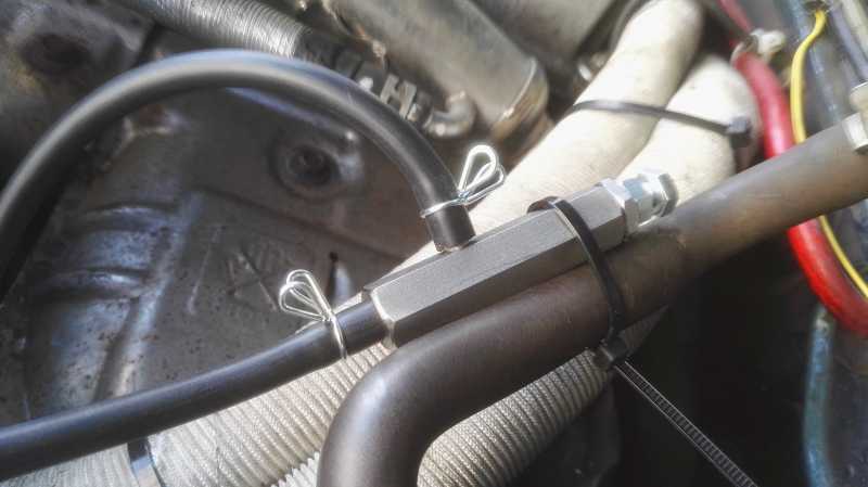

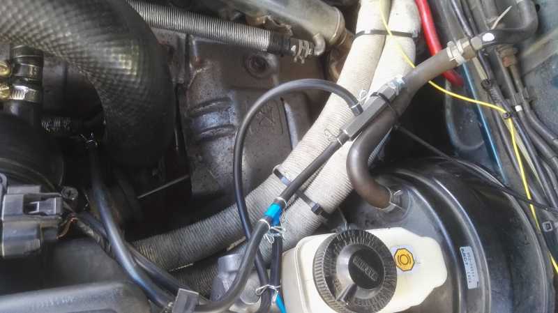

So.
Ich hab da mal was gebaut...:
Jetzt ist der Ladedruck wieder bei 1,1 bar
Da drin ist eine Kugel welche mit einer Feder auf ihren Sitz gedrückt wird.
Die Vorspannung und damit der Ladedruck ist mittels der Schraube einstellbar
VG
Lars

Das is ja mal ne coole Lösung! :respekt:
