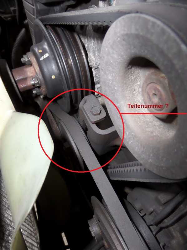

Schicke dir am Wochenende mal ein Bild dazu

Hallo ich habe jetzt entlich mal das Bild machen können.
Das Quiecken kommt von der Rolle jedoch habe ich keine genaue Bezeichnung / Teilenummer das ich mir eine neu bestellen kann.

8 Jahre 7 Monate her #232531
OffRoad-Ranger antwortete auf Spannrolle und Keilriemen austauschen
Hej,
hier ist die Nr.4 zu sehen:
ford.7zap.com/de/car/88/no/0/2137/17737/77314/#4
Aber zur Sicherheit nochmal mit deiner FIN suchen.
