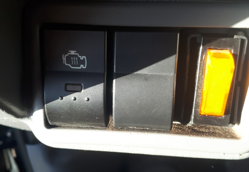

welchen Schalter meinst du?
Der linke ist für eine Motorheizung,
der rechte ist ein gelber Schalter :huh:

Wenn man den gelben Schalter betätigt
sieht und hört man nix ...könnte es sein das er ursprünglich für Anbaugeräte war?
Kannst du mir näher erklären wozu die Motorheizung ist?

Der gelbe Schalter ist nachträglich montiert, schau mal nach, ob da überhaupt Kabel dran hängen...
Die "Motorheizung" dient zum schnelleren Erwärmen im Kaltlauf. Es wird die Leerlaufdrehzahl erhöht und vermutlich der Kühlwasserkreislauf verkleinert. Funktioniert jedenfalls sehr gut, die Kühlwassertemperatur steigt sichtbar schneller an. Leider schatet sich diese Funktion nicht selber aus, man sollte daher stets daran denken, nach einer gewissen Zeit diese Funktion aus zu schalten.

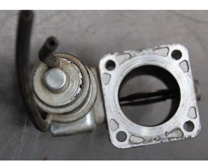

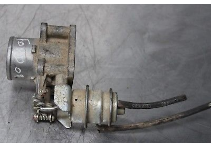

Guten Abend in die Runde. Wenn du den Schalter für die Motorvorwärmung betätigst, wird eine Klappe im Abgastrakt geschlossen, die einen Rückstau der Abgase herbeiführt. Dieser Widerstand provoziert den Motor mehr zu arbeiten und dadurch erhöht sich die Motortemperatur schneller. Auch die Leerlaufdrehzahl erhöht sich. Ab einer bestimmten Betriebstemperatur schaltet sich die Funktion automatisch aus. Was es mit der Verkleinerung des Kühlkreislaufs auf sich haben soll ist mir nicht bekannt. Die Drosselklappe befindet sich hinter dem Krümmer am Knick wo das Auspuffrohr in den geraden Abgastrakt weitergeht. Wie sie genau angesteuert wird kann ich nicht genau sagen aber vermutlich mit Unterdruck. LG.Reini
