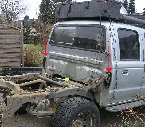

Hello,
genau hinten ander Kabine dran
(im Bild mit den roten Pfeilen markiert)
Muss aber nicht sein. War nur ne Idee.
