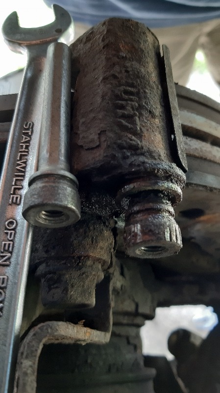

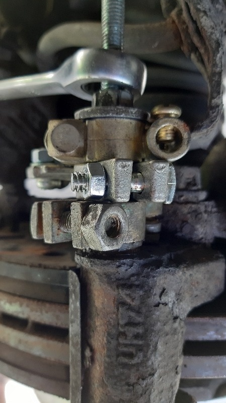

Hej,
bei der letzten Inspektion hab ich einen festen Bremssattel vorgefunden.
Einer der beiden Gleitbolzen war eingerostet.
Mangels passender Hülse hab ich auf die Schnelle ein paar Batteriepole dazwischen gelegt.
Alles entrostet und mit ATE-Bremsenpaste alles schön konserviert und wieder komplettiert.

Sisko antwortete auf Bremssattel fest
wo "Stahlwille" ist,
ist auch ein Weg! :daumenhoch:
Grüße Sisko
Grüße Sisko

YODH antwortete auf Bremssattel fest
Sehr cool ... Man muss sich immer nur zuhelfen wissen :daumen: :cool_schild

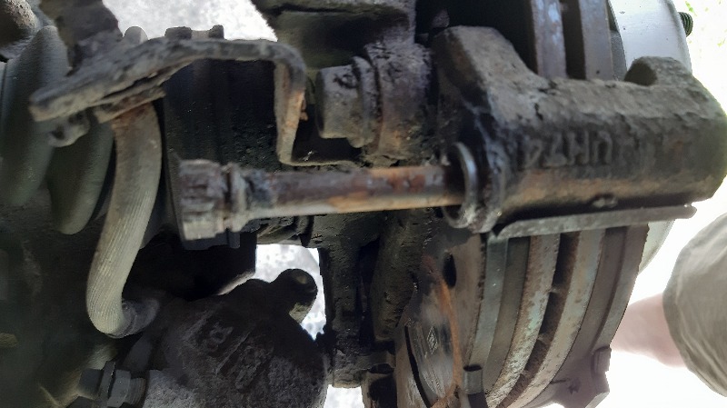

Bei mir sind auch 2 Stifte schon ziemlich durch (BJ. 2006 160tkm). Die Dichtung sind vermutlich beschädigt worden.
Ich habe die innen mit der weißen Bremsenpaste "gefettet". Habe aber auch einen neuen Dichtsatz und zwei Stifte gekauft. Bau ich nach dem Urlaub ein - hier ist es einfach zu heiß dazu...

OffRoad-Ranger antwortete auf Bremssattel fest
Hej,
bei mir war'n die Dichtungen noch weich und tadellos.

Markes antwortete auf Bremssattel fest
Weich waren die bei mir auch, aber die haben auf der Stiftseite nicht mehr so gut gehalten. Da war Sand und Matsch dran/drin.
