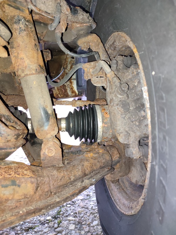

Ford Ranger 2AW 2007 - Vorderrad Querlenker oben unten..Rost. Wie damit umgehen?

Servus Rost,
wie sieht der Rahmen unter der Ladefläche aus?
Ich meine der Wagen ist für den Export, da kann eine neue Antriebswellenmanschette auch nicht hinwegtäuschen...
Wie ist die Laufleistung?
War bestimmt ein Baustellenfahrzeug.

unter der Ladefläche sieht es gut aus.
Ob es für den Export bestimmt ist, ist mir eigentlich egal. Solange ich mit dem Zustand unt der Sauberkeit klar komme bzw. es hinbekommen kann.
Die Teile (die es zu kaufen gibt) sind ja relativ günstig. Deswegen fragte ich nach eurem Vorgehen und Erfahrungen.

Hallo, also ich würde die Finger davon lassen. Solche bilder kenne ich von meinem Nissan MD 21, da war nach genauerem hinsehen mehr vergammelt als gut war.
Mfg Iron
Mfg Iron

Ich denke, es ist eine Frage des Preises und deiner Lust zu basteln.
Schließlich kann man dabei auch viel lernen und Spaß macht es auch.
Deine Bilder sehen schon erstmal schlimm aus aber viel Teile sind aus massiver Stahl oder Gussteile. Da gibt es noch viel Fleisch bevor das durchgegammelt ist.
Hast du noch mehr Bilder von dem Auto?
Gruß Reinhard
Gruß Reinhard

Hallo, ja, natürlich kann man das irgendwie wieder hinbiegen wenn man die Zeit und eine eigene Werkstatt mit Hebebühne hat. . Nur ob sich das finanziell lohnt oder ob man den Schritt geht was neues ( neueres) zu kaufen. Ich kenne das von einem Bekannten, Dreieckslenker tauschen, normal kein prob.. Nur wenn man das nur mit viel Zeit und Schweissbrenner arbeiten muss sieht das ganz anders aus. Nur allein aus dem dem Grund hab ich meinen MD 21 in sein nächstes Leben nach Afrika geschickt. Was auch zu kontrollieren ist sind die Aufnahmen von Rahmen / Karosserie. Die waren bei mir damals nur noch schemenhaft vorhanden.
Mfg Iron
Mfg Iron
