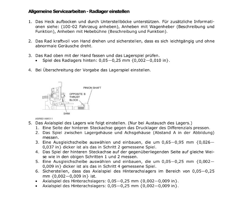

hallo zusammen,
hat jemand eine besser und bebilderte Anleitung/Beschreibung zum Prüfen vom hinteren Radlagerspiel ?
Habe zwar das englische Werkstatthandbuch und auch das TECDOC aber so ganz schlau werde ich nicht.

Hallo Rost, ist das auch in deinem Rep Buch so beschrieben?
Finde ich doch recht plausibel.

Prima Danke, die Zeichnung ist halt für mich komisch... naja egal, in dem Vorgäger Ranger Handbuch ist das Bild Besser (Text und Maße sind für mich soweit verständlich)
Vielen Dank nochmal
