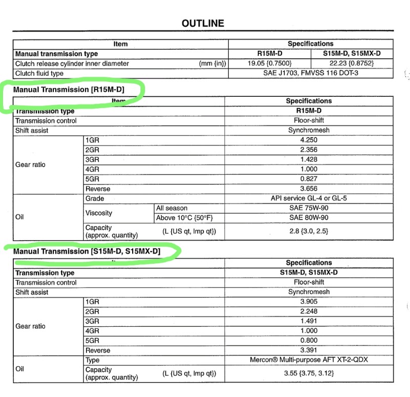

Ford Ranger TDCi Produktionsjahr Dez.2006 Welches Schaltgetriebe ist verbaut?
4 Jahre 3 Monate her - 4 Jahre 3 Monate her #276077
von Rost
Ford Ranger TDCi Produktionsjahr Dez.2006 Welches Schaltgetriebe ist verbaut? wurde erstellt von Rost
Weil man ja entsprechend 80W-90 oder MERCON V werden müsste
Danke
Danke

Servus Mert,
um welches Fahrzeugbaujahr geht es? Du hast zwei unterschiedliche Modellreihen angegeben.
Ist der Monat auch das Produktionsdatum oder das Erstzulassungsdatum?
Zu der Zeit (2006) könnten sich die Baureihen 2AW und 2AB bei der Zulassung überschnitten haben.

also das
Produktionsdatum ist Dezember 2006. Erstzulassung ist März 2007.
Ich habe den 2AW

Mervon V - Wenn das auf deinem Bild das Fahrzeug ist.
