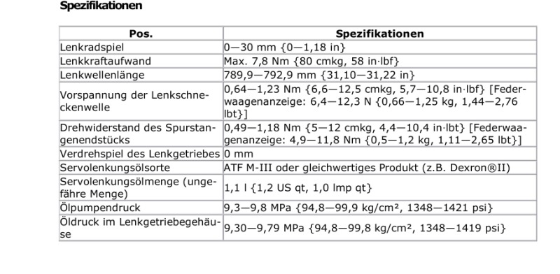

4 Jahre 1 Monat her #276542
von Jinger
Jinger antwortete auf Lenkung hat Spiel
Danke für die Hinweise und Ratschläge.
Sollte die Geschichte normal sein sind wir ja im "Land Rover-Territorium"
Das Spiel lt. Tabelle wird bei weitem übertroffen auch im Stand!
Aber okay, ich werde mal Achse/Lenkung in Ruhe auf Spiel prüfen. Ggf. ist es ja überall ein bisschen und dann in der Summe viel?
Werde berichten
