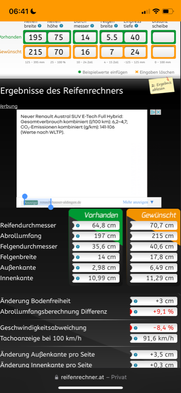

Guten Tag allerseits,
ich habe ein Bj 08.2006 Ford Ranger 2AW und möchte diesen ein bisschen hübscher machen.
Laut Reifenrechner.at komme ich von 195-75-14-ET40 auf 215-70-16-ET24 mit der Tachoanzeige auf minus 9% + Neueintragung
Hat jemand solch ein Umbau schon getätigt und kann mir da weiterhelfen ?
Grüße aus BaWü
Grüße aus BaWü

also auf dem alten Ranger (Bj. 2000 hatten wir 235/75 R 15 eingetragen, auf Alufelge 8Jx15H2 ET 8mm.
Ich wusste gar nicht das es den Ranger mit so kleinen Rädern gab. xD
Die Frage mit dem Eintragen ist so eine Sache.
Der Tacho darf 7% bis 10% zu viel anzeigen und kein km/h zu wenig.
Nun ist die Frage, wie genau ist dein Tacho überhaupt?
Hast du vielleicht mal mit einem Navi verglichen wie dein Tacho zur realen Geschwindigkeit passt?
Mein Ranger Bj 2010 zeigt, zum Beispiel bei 235/75R15, also Serienbereifung laut Fahrzeugschein, fast 10 km/h zu viel an.
Dadurch war 265/70R16 eintragen kein Problem, bei mir.
Ist dein Tacho allerdings relativ genau, also bei 100 km/h laut Tacho fährst du, zum Beispiel, echte 98km/h, dann funktioniert die Eintragung nur mit einer Angleichung des Tachos.
Mal ganz davon ab, musst du ja eh, vermute ich jetzt einfach mal, andere Felgen haben. Da musst du ja sowieso eine allgemeine Betriebserlaubnis haben. Dort steht dann auch drin, welche Reifengröße und mit welchen Umrüstungen und Auflagen du die Rad-Reifen-Kombination fahren darfst.
Hoffe ich konnte deine Fragen einigermaßen beantworten

ich vermute es handelt sich um einen 2WD, deshalb so kleine Räder.
Tachoangleichung ist beim 2AW mittels Speedohealer stufenlos anpaßbar.

Tacho angleichen ist bestimmt nicht nötig, das Ding dort im Armaturenbrett ist bestenfalls ein Schätzeisen, zumindest beim 2003er brachte das umrüsten auf größere Räder eine deutliche Verbesserung der Genauigkeit und zeigte trotzdem noch zu viel an xD

...über 8% Änderungen des Abrollumfangs wird es schwierig mit dem TÜV.
Bremsen, Abgasgutachten. Das wird dann gewünscht.
Vielleicht hast du Glück oder bleib unter 8%.
