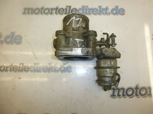

Im Internet habe nur diese Drosselklappen gefunden. Meine sieht etwas anders aus und hat zwischen den Flanschseiten einen Zwischenraum von ca 12 mm. Dort habe ich eine 8er Mutter eingelegt und mit 50mm Stücken Gewindestange das Rohrende katseitig verschrauben können. Ist irgendwie nur provisorisch und ich hätte gerne gewusst, wie es mal im Original aussah. Danke für eure Nachrichten Lg Reinhard

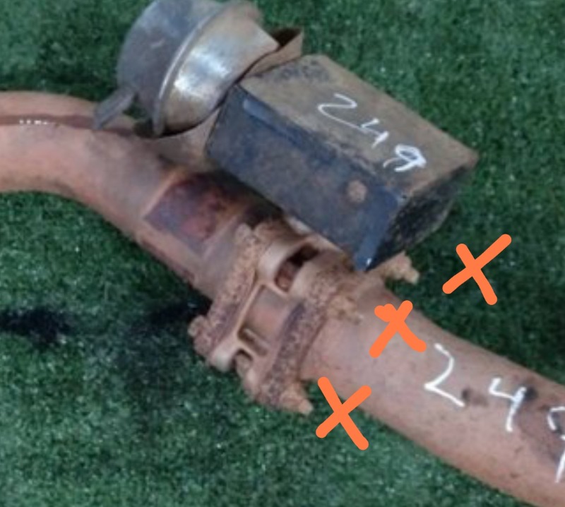

Ich habe nach langem suchen möglicherweise die Lösung gefunden. Und das Bild oben mit der Drosselklappe ist Quatsch. Hat nur zufällig ein bisschen Ähnlichkeit. Hier ist die richtige Stauklappe
Mit den Kreuzen markiert, ist die Kat - Seite. Es sind aufgeschweißte Muttern zu sehen. Die bei mir unkenntlichen Reste habe ich abgeschnitten. Meine Provisorium wird bis zum Wetterwechsel halten und dann kommen da Edelstahlschrauben rein. Schön, wenn man es noch mal im besseren Zustand sieht.
Wollte nun auch nicht auf Verdacht sinnlos drauf rum hauen.
Die Klappe innen war auch total fest. Nach 12 Jahren und 220 000 km darf das auch mal passieren.
