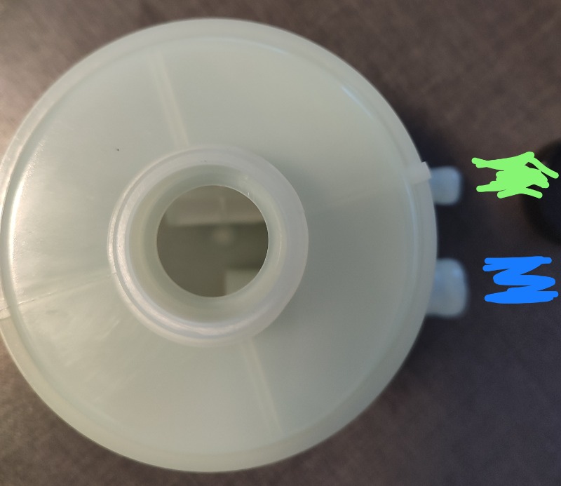

welche der Leitungen
Farbe Grün (siehe Bild, Farben habe ich gesetzt, zur Unterscheidung)
Farbe Blau (siehe Bild, Farben habe ich gesetzt, zur Unterscheidung)
führt die Servoflüssigkeit wieder zurück zum Behälter.
Ich frage, weil diese Leitung dann in einen Auffangbehälter gelegt wird und somit das Spülen durchgeführt wird. Also in Behälter wird immer frische Servoflüssigkeit nachgekipt ... bis eben bei der entsprechenden Leitung sauberes Öl raus kommt
Letzte Änderung: 05 Jul 2023 20:15 von Rost. Begründung: Tippfehler

Servus Mert,
ich würd sagen "blau" zur Pumpe, von dort zum Lenkgetriebe und über die lange grüne Leitung zum kühlen zurück in den Vorratsbehälter.

grün ist ebenso die dünne Leitung, heißt im Teilekatalog RETURN HOSE
blau ist die dicke Leitung, heißt im Teilekatalog SUCTION HOSE
Verstehe ich nicht,
wenn es von grün in den Behälter fließt,
warum ist im inneren vom grünen Anschluß ein Netzfilter platziert? Die Leitung würde ja dann nicht im inneren des Behälters Schutz Filtern sondern, vor dem Behälter sammeln und verstopfen also ausserhalb.
Denn damit der Schmutz sich im Behälter sammeln kann, muss er durch blau rein in den Behälter und am Netzfilter hängen bleiben aber die Flüssigkeit von grün wieder rausfließen
das ist ja endlos verwirrend
Rost antwortete auf Servoleitungen - welche führt die Servoflüssigkeit zurück zum Behälter?
Verstehe ich nicht,
Letzte Änderung: 06 Jul 2023 06:09 von Rost. Begründung: Ergänzung

was sich die Konstrukteure bei der Anordnung des Siebes gedacht haben kann ich dir nicht sagen.
Ob und wo ein solches angebracht ist spielt wahrscheinlich keine große Rolle, denn es handelt sich nicht um ein Teil welches man wechseln soll/muß.
Ich hab bis dato noch nicht gewußt daß in Servokreisläufen Filter jedweder Art drin sind.

ok, danke.
Also alle Zeichen zeigen auf, das die grüne Leitung der Rücklauf zum Behälter ist. Heißt auch im Teilekatalog Rücklaufleitung ...

ist so, habs gemacht.
Getausch:
Servoflüssigkeit Liqui Moly TopTec1200 /Mazda M-III Freigabe neu
Behälter neu
Gummischlauch Rücklauf zum Behälter neu
Gummischlauch vom Behälter zur Pumpe neu
Grüne Leitung, die dünnere ist die Rücklaufleitung.... also zuspülen und auffangen vom rausfließenden....
Getausch:
Behälter neu

Wahrscheinlich ist dieses Netz kein Filter, sondern sorgt nur dafür, das nix aufschäumt. .

Das kann gut möglich sein, denn ich hatte kleine schwarze Staubkörnchen im Behälter drin... ganz wenig als Satz am Boden....
Goldfield schrieb: Wahrscheinlich ist dieses Netz kein Filter, sondern sorgt nur dafür, das nix aufschäumt. .
