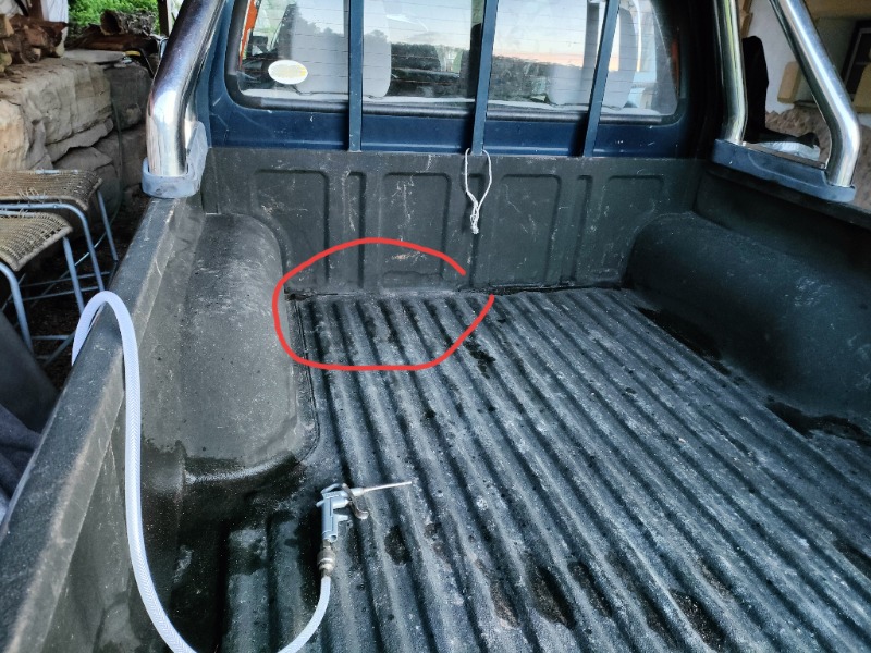

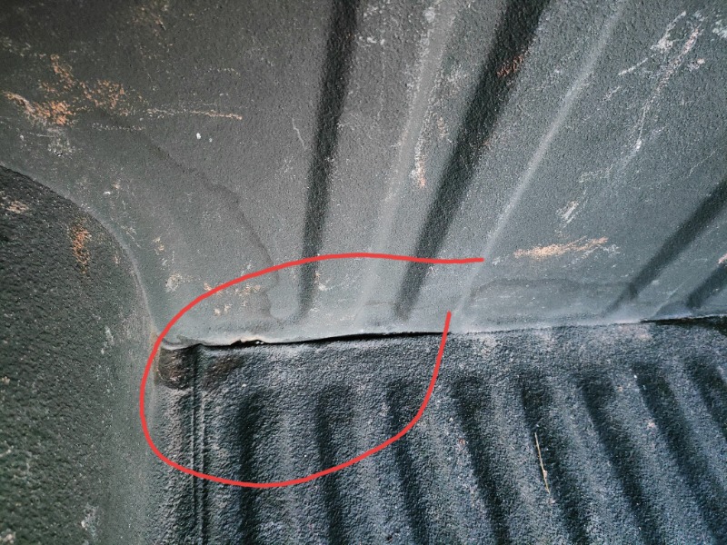

ich habe zwischen der Bordwand und der Ladefläche einen kleinen Schlitz, der wohl auch als (unfreiwilliger?) Wasserablauf funktioniert (s. Bild) . Ich vermute, dass diese Öffnung da nicht hingehört und will sie abdichten. Meine Fragen:
1. Abdichten - ja / nein? Falls ja, mit was?
2. . Wird die Ladefläche nur über die hintere Kante entwässert oder sollte es irgendwo noch andere Öffnungen geben?
Danke,
Gleb

Bei mir ist vorne aber seriemäßig auch ein Ablauf. Allerdings hab ich ne Wanne drin und seitdem läufts nur noch hinten ab...

Ja das stimmt und bei mir sieht's unter der Wanne aus wie neu. Trotz 13 Jahre. Ursprünglich wollte ich da Schlauchanschlüsse einkleben. Wäre vielleicht auch gegangen. Ich bekomme mein Hardtop nicht dicht und die Idee war, gleich das Wasser so wie's reinkommt rauslaufen zu lassen. Bei mir liegt ne Industriepalette drin und da bleibt mein Campingzubehör auch trocken.Goldfield schrieb: Aus eben diesem Grund hab ich da keine Löcher gebohrt.

das hier sieht nach PU-Beschichtung der Ladefläche aus.
Die Blechnaht ist von oben ab Werk mit Dichtmasse abgespritzt.
Rost wird diese von unten haben aufquellen lassen.
Prüfe mal den Zustand der Ladefläche von der Wagenunterseite aus.
