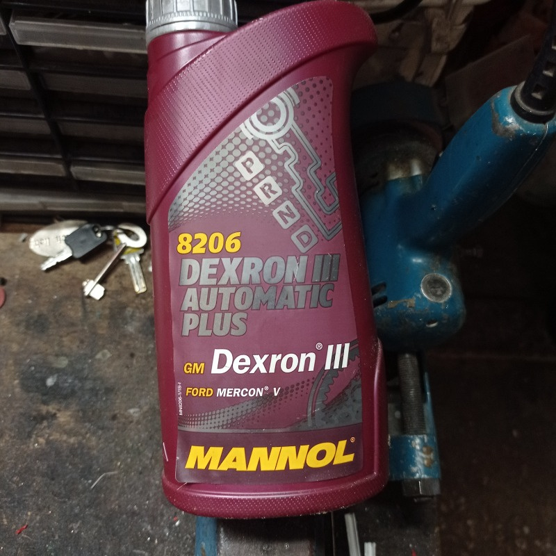

Das Mercon V ist richtig, aber sehr schwer zu beschaffen
Ein äquivalentes Produkt bekommst du bei Ravenol. Hatte mich seinerzeit rückversichert!
Mit "normalem" Getriebeöl zerstörst du dieses Getriebe durch Überhitzung. Meine MAZDA (!!!) Werkstatt wusste nämlich nicht von dieser Besonderheit. Keine 2.000 km nach der großen Inspektion hatte ich das Malheur :-(((

Ich nehme mal an, dass du das "RAVENOL ATF MERCON® V 4L" verwendest, richtig? Dann werde ich dies bestellen und demnächst einfüllen.

Ja, genau das ATF Mercon meinte ich.

Da fällt mir auf, dass das Getriebeöl von Ravenol nicht die Füllvorschrift XT-2-QDX.

Vielen Dank. So wie ich verstehe, kippt ihr da nicht noch irgendwas Zusätzliches rein in das hintere Differential, da es ein Limited Slip Diff ist?
Werde dann nämlich ein Öl von Ravenol dafür bestellen.

bei dem Ravenol-Link von suzali hat nur ein Öl den LS-Zusatz schon drin, bei allen anderen muß ein Zusatz verwendet werden.
03 Mai 2024 08:40 #18 von tcity
Hi, ja, genau. Das ist wohl das "RAVENOL Getriebeöl EPX SAE 90 GL-5"
Wobei das dann auch im Differential ohne LSD verwendet werden kann.
Richtig?
Dann bestelle ich das.

Moin jetzt nichts verwechseln Getriebe und Differential sind verschiedene Öle.
Das ist z.b fürs Getriebe

Hi, die Öle habe ich von hier: www.ravenol-sho...39788
Dürfte also richtig sein, obwohl auf der Flasche "Getriebeöl" steht, ist das auch für das Differential gedacht.
->"Use RAVENOL Getriebeoel EPX SAE 90 GL-5 in hypoid gears for hypoid gearbox, manual transmissions, axle drives, distributor and intermediate transmissions in vehicles and working machines."
Also dürfte doch alles richtig sein, oder?
Das Getriebeöl habe ich bereits gekauft, auch eins von Ravenol " www.ravenol-sho...con-v "
