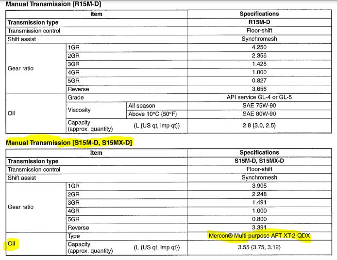

- Öl für Getriebe / Verteilergetriebe / Differential vorne + hinten?

und zu Getriebeölen:
www.pickuptruck...it=20

Habe sowohl dieses Forum als auch englischsprachige Foren durchstöbert. Interessant ist, dass jeder seine eigene Handhabung bzgl. der genannten Dinge hat.
Kurz zusammengefasst:
1) Kühlmittel "RAVENOL HJC CONCENTRATE PROTECT FL22", wobei hier mit destilliertem Wasser gemischt werden soll unter Beachtung des Mischverhältnisses. -> Werde ich so machen. Alle mit der Freigabe "Mazda FL22" sind genauso gut.
2) Bzgl. der Getriebe -und Difföle werde ich mich an -> www.pickuptruck...art=0 halten
Gibt es irgendwo Auszüge aus digitalem Servicehandbuch wie man sicher all die Öle wechseln kann?
