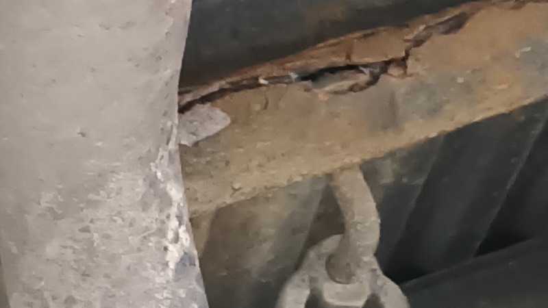

Hallo Ranger Freunde,
weiß Jemand, ob da noch was zu retten ist, oder ob das doch noch geschweißt werden kann. Das Traversenrohr zwischen den Rahmenträgern ist durchgerostet. Hauptsächlich an der Auspuffhalterung.
Oder wird TÜV sagen, schweißen nicht erlaubt?
Ist ein Ranger BJ 2009
Beste Grüße Thorsten
Durchrostung wurde erstellt von AITSCH75

Ich weiß nicht genau, ob das Rohr Dazu zählt aber auch ein Rahmen darf geschweißt werden.
Es muss nur von einem Fachbetrieb gemacht werden, der die Zertifizierung dafür hat...

Mit dem TÜV wird das nichts.
Ich hätte es rausgeschnitten und ein neues eingeschweißt.

Würde ich auch so machen. Offiziell muss es zwar ein Fachbetrieb machen aber wenn ordentlich ein neues Rohr eingeschweißt ist und man sieht nicht noch fette Schweißnähte, fragt eh keiner danach...

Servus Thorsten,
wie schon geschrieben, Das Rohr ist ersetzbar.
Weiter ist aber zu Prüfen ob der restliche Rahmen sich nicht in einem ähnlichen Zustand befindet.
Auch das Diffgehäuse (Achsrohr) ist zu prüfen. Da schwitzt oben an einer Roststelle auch schon Öl raus. Kann auf dem Bild aber auch täuschen.

vielen Dank für die Antworten. Ja schwer zu sagen mit dem Differentialgehäuse. Als ich drunter lag, ist es mir nicht gravierend aufgefallen. Auch die Kupplung ist fällig. Und der Auspuff ist fällig. Sowie vorne noch Rost. Wird wahrscheinlich einiges zusammenkommen. Muss ich mir überlegen ob sich das alles lohnt.

Das ist doch eines der Querrohre unter der Ladefläche? Da hätte ich keine Bedenken, das auszutauschen… wenn der Rest nicht genau so ist…
