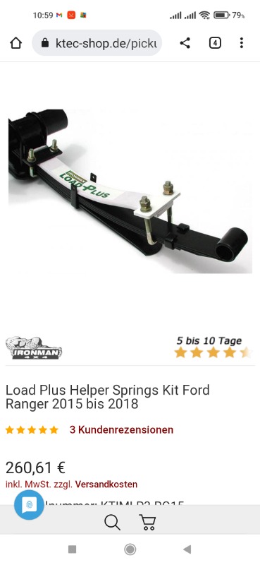

26 Jun 2024 21:17 #19 von harzmazda
harzmazda antwortete auf Neue/bessere Stoßdämpfer
Wäre den so ein Fanglage eine Lösung , gegen Schaukeln und instabile Kurvenfahrten? Gruß Reinhard

26 Jun 2024 22:28 #20 von slothorpe
slothorpe antwortete auf Neue/bessere Stoßdämpfer
Interessant, gibt’s das auch für den 2006-2012er?
