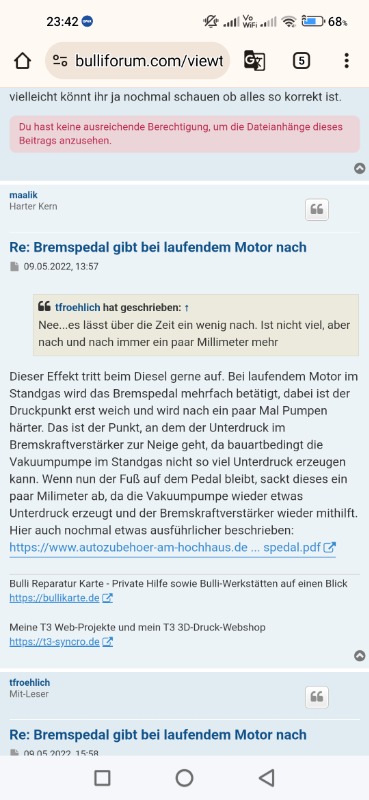

harzmazda antwortete auf Bremspedal wird weich
Das ist charakteristisch für Bremskraftverstärker beim Diesel und völlig normal.
www.kfz-tech.de/Biblio/Hydraulische_Bremse/Bremskraftverst.htm
2,4-l-D-4D 150 PS Bj 2019
Letzte Änderung: 1 Jahr 5 Monate her von harzmazda.

von glstrich6
Die Bremsflüssigkeit ist ca. 1 Jahr alt.
glstrich6 antwortete auf Bremspedal wird weich
das wäre ja eine harmlose Erklärung. Die Frau wird nur nervös, wenn es einen langen Berg runtergeht und das Pedal sich so verhält. Vielleicht hilft es, einen Gang weiter runterzuschalten....harzmazda schrieb: Das ist charakteristisch für Bremskraftverstärker beim Diesel und völlig normal.
