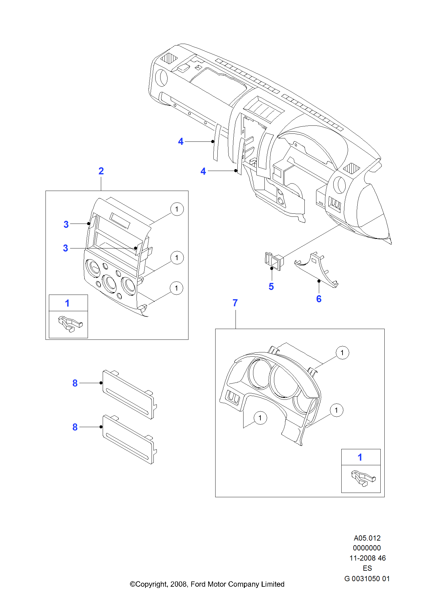

Habe da mal eine Frage an die Ranger ET
Fahrer. Hat schon mal jemand die silberne Blende des mittleren Bereichs des Armaturenbretts mit Radio, Heizung/ Lüftung
AC, etc demontiert. Ich würde gerne diese Blende tauschen gegen eine für die Aufnahme eines Doppel DIN Radios mit Bildschirm. Ich finde das Vorhaben nur gut, weil ich für eine längere Europareise gerne Navigation und Rückfahrkamera und Digitalradio nutzen möchte, und es wieder in den Originalzustand zurück bringen kann.
Andernfalls müsste ich ein System mit Bildschirm irgendwo installieren und die ganze Konnektivität herstellen. Das ist nicht meine Kernkompetenz.
Für irgendwelche Tipps oder Erfahrungen wäre ich Dankbar.

Servus Jürgen,
ich würde sagen, einfach abziehen da die Blende nur, so scheint's, aufgesteckt ist:
img.7zap.com/images/oem/ford/img/cgm/G003105001.gif
Manchmal brechen die Klammern (1) oder fallen nach hinten weg.

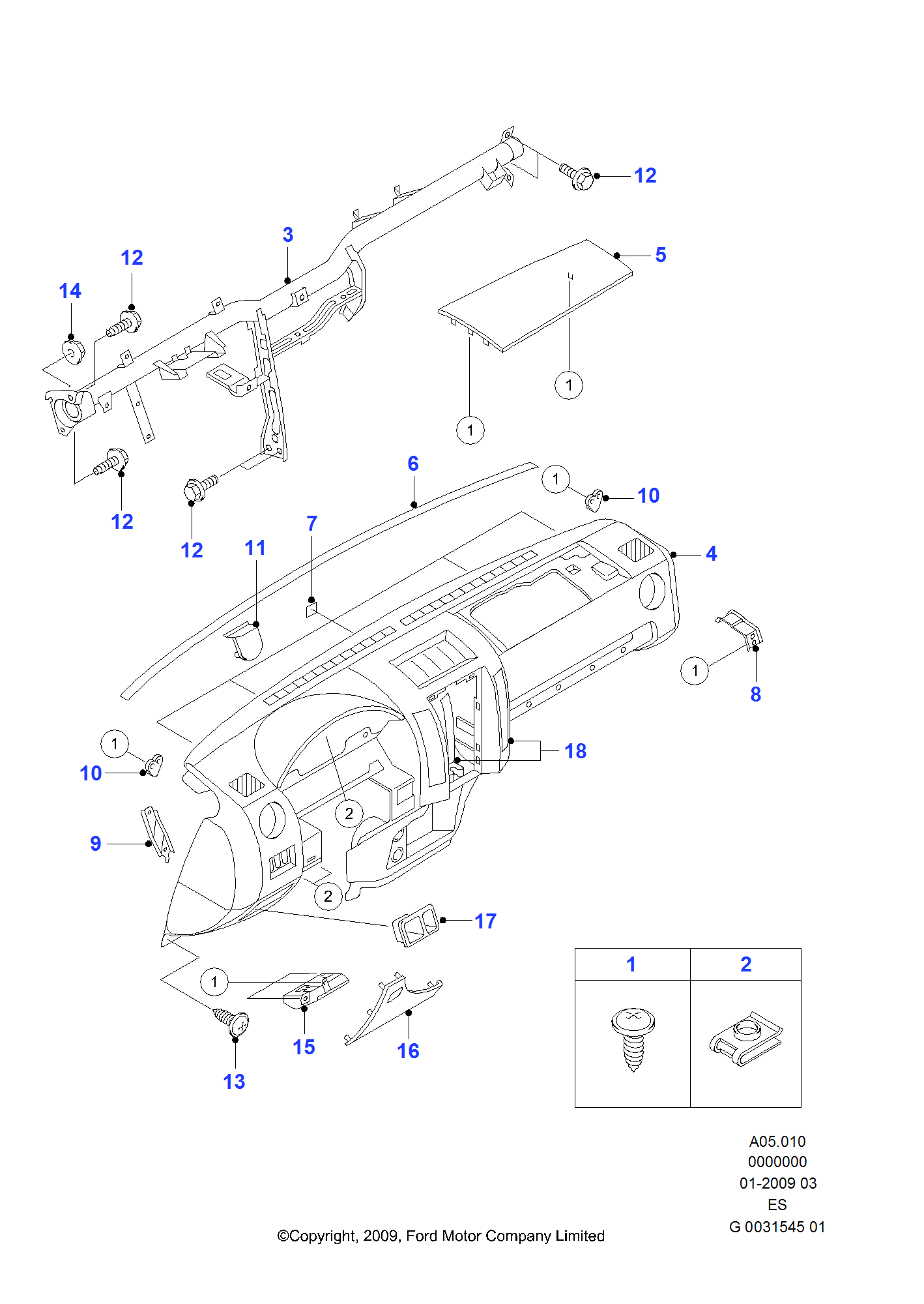

Bleiben die Klammern im Armaturen brett stecken, müssen diese herausgenommen werden und wieder auf die Blende gesetzt werden, sonst werden sie hineingedrückt!
