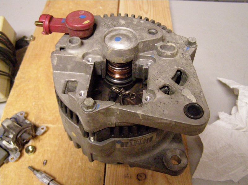

Hallole
ein Bild sagt doch mehr als viele Worte. Habe eine neue Lima eingebaut, musste allerdings den Kabelstrang etwas ändern.

18 Jahre 6 Monate her #59729
von Hallimasch
Hallimasch antwortete auf Probleme mit der Lichtmaschine
der Kommuntator sieht ja lustig aus, welche km-Leistung hat die denn runter ?
Das ganze Teile zerlegen, den Kommuntator abdrehen, neue Lager und Kohlen und schon isse wieder wie neu.
Gruß Hallimasch
Gruß Hallimasch
18 Jahre 6 Monate her #59743
von Booner
Booner antwortete auf Probleme mit der Lichtmaschine
Hei Halli,
Kommutatoren gibts da keine...
(bissl Klugscheissern
Das ist ne Drehstromlima, die hat nur einfache Schleifkontakte.
Aber Du hast trotzdem Recht, der schaut schon bissl mitgenommen aus.
Was ist denn das für ein Drahtgewurschtel davor?
Grüße,
Tom
